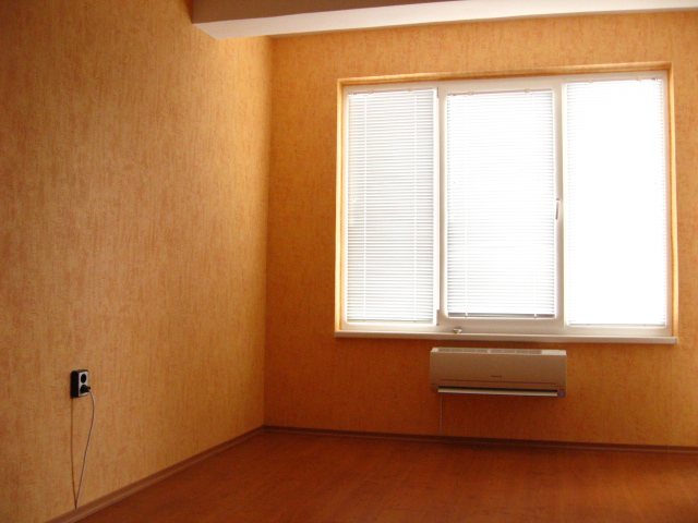

Интересувам се има ли причини поради които стенен тип климатик да не може да бъде монтиран на 30см от пода под прозорец, като външното тяло е на гърба от външната страна (според техническите изисквания по-надолу от вътрешното).
Визуалните и естетични причини са ми ясни.
Интересуват ме техическите пречки, (ако има такива) поради които не може да бъде направен монтажа.
Искам да си спестя тръбите отвън и от вътре, а и това е удачно място за помещението ми.
Има и подов тип климатици на Mitshubishi, но цената им е твърде висока и не си струва за мойте нужди (няма изплащане този уред).
Благодаря за всички компетентни отговори.

Няма пречки да го сложиш там,даже зимата ще си на далавера понеже топлия въздух ще започва да се издига от пода,че даже може и да ти духа в краката ако си сложиш едно столче пред него.
Недостатък е че ако ти протече прозореца ще го намокри и мое нещо да сдаде багажа.Другото е че ще събира всичкия прах и мръсотия която се влачи по пода.И на последно че ще го подритваш малко ама ще свикнеш.

Техническите пречки са че климатика няма да може да се ползва на охлаждане през лятото.

Имено защото не искам климатика да ми е за украса, мястото под прозореца ми се струва най-удачно, защото ще мога да си подържам външното тяло. Ако го сложа горе и оставя външното тяло под прозореца, за да мога да го измивам и ако има проблем по-лесно да се свали от там, то тогава става дълаг път на тръбите и през зимата ми се губи от топлината. И не виждам защо ще има проблем за изтудяването като си го пусна на изсушаване, това че няма да е студен тавана не ме касае много, на нивото на човешки ръст мисля че няма да има проблем за изтудяване или греша...
Мястото ми е такова че няма как да го монтирам над прозореца, висок е, а и искам да мога да си обслужвам външното тяло, а не да забравя за него.
Все още много се чудя къде да го сложа и къде е по-подходящо??? Ще ми го монтират от фирма естествено, казаха че няма технически причини да не се монтира на 30см от земята под прозореца.
А и друго нещо,ако го сложа горе, стената която ще се пробива е бетон и не е за предпочитане, доколкото знам...
nebelservice - напреднал
Правилното място за монтаж на вътрешното тяло на стенен тип климатик е на не по-ниско то 230 см от пода.
Ако в случая с твоя прозорец е изпълнено - няма технически проблеми.
Сложих си климатика под процореца, супер доволен съм, добре изглежда... и добре работи, за сега.
....забравих да добавя, че температурата при режим охлаждане на пода и на височина 1,80м е еднаква до десети от градуса.
