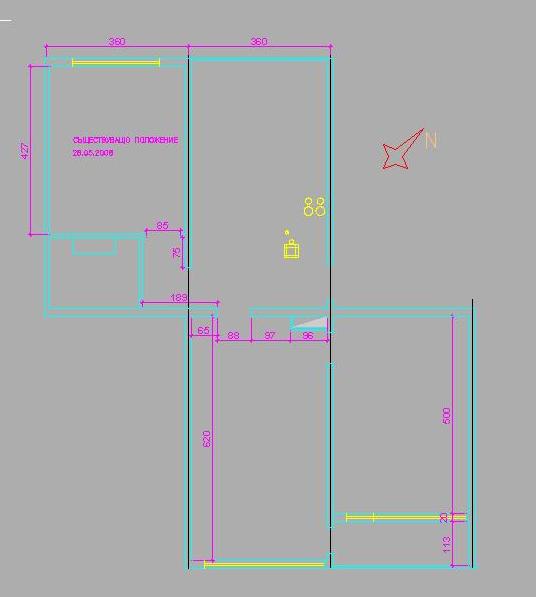

Купихме си апартамент - панелен.
Дотук съм бутнал малко стени, ще кача снимки, както и смених дограмата. Специално от дограмата съм много доволен, както и от фирмата, която ми я направи. Сложих троен стъклопакет на 40 mm и с Ка стъкло на северозападните прозорци. Направих това още есента. После бутнах единия комин /ще възстановя само една тръба, за да няма драма за комшиите, аз няма да го ползвам/, както и въздуховода на тоалетната и стената около нея. Бутнах и стената към северозападната тераса и я усвоих със стена и дограма.

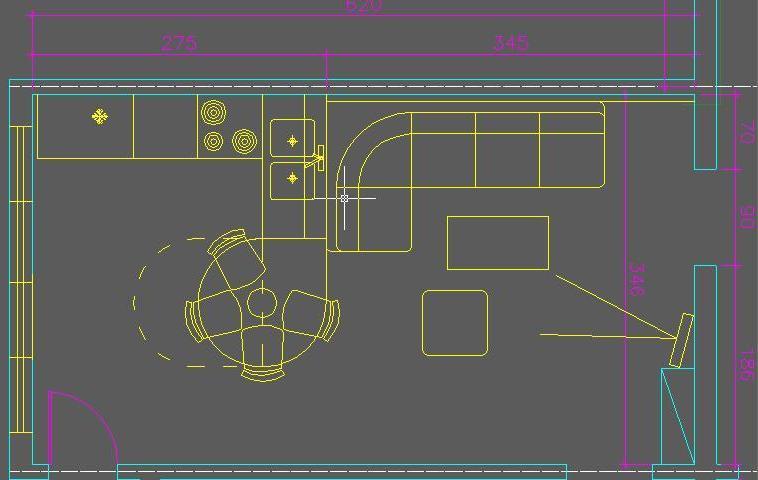

Имам хиляди питания, първото ми е за разпределението на дневната. Това е бившия "хол", голямата стая на югоизток. Искам вътре да вкарам готвенето, храненето и пиенето на ракийка, включително и в не много широки компании от гости. Имате ли някакви идеи за това как да се направи най-функционално. Естествено, че имам нещо в главата си, но не искам да го качвам засега, за да не Ви огранича в полета на фантазията. Едно уточнение - в момента вътре няма ВиК, вие си мислете, че всичко е възможно с канала, ако нещо не става, тогава ще обясня защо е толкова невъзможно. Сметнал съм наклона на канала и за моето решение няма проблем....мисля, че ако трябва ще си сложа помпа за канал, все пак функционалността е важна преди всичко.
Ей го тука разпределението
Това е без мебели и разпределение

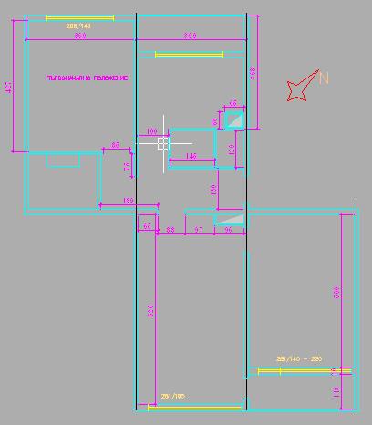

Защо са ми стените ...
Все още си е непокътнат

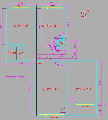

Разбира се че заглавието ми е провокативно с цел да се отваря по-често темата. И се радвам за загрижеността. Темата е наистина важна. Имам щастието/нещастието :lol: / да съм проектант-конструктор. Ясно ми е кое е носещо в една сграда, включително и панелна. Всичко, което направих не наруши по никакъв начин сеизмичната устойчивост на сградата. А освен това си вързах и гащите срещу "добросъвестните съседи" - общината ми завери проекта за преустройството и той вече е напълно легален. И не искам да някой да остане с впечатлението, че съм привърженик на безогледните преустройсва -

Явно съм Ви затруднил, чудя се дали не е време да кача едно решение вече ...
ribnikolaevi - майстор
Ето едно мое решение, дано да имате мнения за него.
Здравей :)
Мнооого дълго си писал. По разни въпроси.
Аз пък четох отгоре-отгоре... Все пак, понеже лично ми поиска (мнение) ...
За да е прекрасно общо помещение, е добре кухнята да я развиеш по хоризонтала. Да не влизат в очи разни отявлено кухненски висок ред шкафове. И без това там стоят основно неща които никой, никога не ползва.
Имаш ли възможност под прозореца за ред плитки шкафове?
Инак е прекрасно решението ти готвачът да има видимост към холската част и в частност към телевизора. Няма да е откъснат от обществения живот.
Не може да има шкафове под прозореца - френски е, само 40 см от пода. И вече е сменена дограмата, тъй че, това е положението.
Как все го докарвате мебелите да ви секат дограмата!
Ти що не мисли мащабно, а!? :shock:
Я кажи колко често се готви в тази къща, за колко човека, колко често се пазарува. Не, че хладилникът има кой-знае какъв шанс за друго място, но все пак...
Готви се на периоди, надявам се че като се нанесем ще си прекарваме идилични вечери и неделни обеди, когато цялото семейство е заето с приготвянето на храната. Засега сме тричленно семейство, дете на 6. Но все пак ако дойдат двама-трима човека на гости, трябва да има къде да ги сложим.
