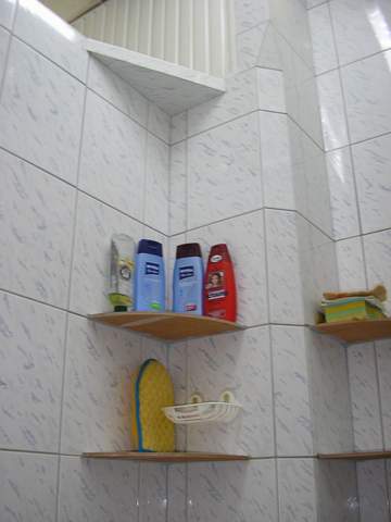

Аз сам си правих фаянса в банята. Нямам нито вътрешни, нито външни ъгли. За външните изпилвах с диск за неметал под нужния градус, за да се получи правилната фуга. Това, което никой майстор няма да направи. И като равнинност от пода до тавана отклонението е до 1 мм, а разликата между отделните плочки е под 0,3 мм. Ето...
03Dopalnitelna stena .jpg (17 KиБ) Видяна 6923 пъти
masterval - майстор
Много добре, да не бяха тези "полички" от плочки...
Колкото до ъглите - както ви се хареса.
Вътрешните ъгли са си гадория (между другото, за работещия е по-лесно да работи без такъв ъгъл, но понеже се печелят пари от тях, ги предлагат).
Относно външните, по мое мнение, с алуминиевите става мн. добре, но не всички плочки стават.
Колкото до пиленето - може да ви излезе по-скъпо, прахолякът и кашлицата са си налице,
Ама вие си знаете.
