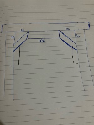

Сложени по този начин ли?
Или с допълнителни хоризонтални греди

При този вариант ъгъла за кобилицата е 45градуса

Провисналото задължително ще го повдигна, относно захващането на гредата за колоната виждам съм, че продават г-образни планки на 135градуса.

чет юни 27, 2024 9:13 amgogo7777 написа: Моето предложение е това.
Това нещо ако се изпълни с греди 12х12 библи имало същата товароносимост? Питам защото ми е по-лесно с дърво да работя от колкото да търся човек да прави заварки.
Иванов, аз още от самото начало питам за укрепване/ усилване на гредите.
