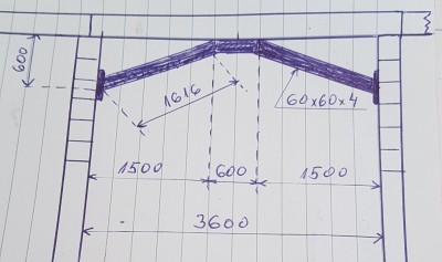

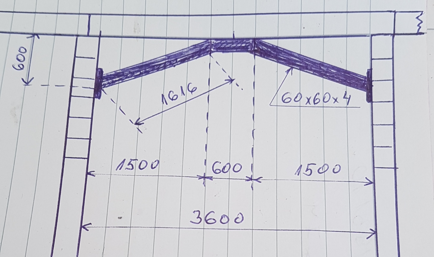

чет юни 27, 2024 9:41 amivanovbg написа: Гога, ако тези колони са кухи и не са сложили арматура и цимент в тях ще ги счупи този вариант.Колоните са пълни с бетон и съм сложил по две пръчки арматура 14мм захвани една за друга с импровизирани бигли 4мм
gogo7777 написа: Повече ме притеснява слабото захващане на столиците към колоните, както липсата на ветроопорни греди.От тези 14мм арматури съм оставил да стърчат над колоните по 12см и съм нанизал столиците през тях. Две от колоните на навеса вървят по стената на къщата, тях съм ги хванал за зида на къщата с арматури 10мм и 14мм под ъгъл.

Значи колоните са здрави, но са много далече една от друга и напречната греда не издържа натоварването.
Значи вариантите са три:
1. Усилване на напречната греда
2. Подпиране с още две колони
3. Олекотяване на натоварването - смяна на керемидите с леки покривни материали

чет юни 27, 2024 9:13 amgogo7777 написа: Моето предложение е това.
Това нещо ако се изпълни с греди 12х12 библи имало същата товароносимост? Питам защото ми е по-лесно с дърво да работя от колкото да търся човек да прави заварки.
Иванов, аз още от самото начало питам за укрепване/ усилване на гредите.

Вероятно иска да каже провисналото да се повдигне, преди да се подложи.
Аз също бих надигнал поне до абсолютно равно и тогава бих правил каквото ще се прави.
