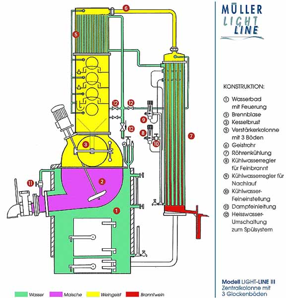

Явно правите спирт, а моят интерес е за ракия. Ако прекараш ракия през 40 тарелки, нищо няма да остане от вкуса й, а ще си стане на медицински спирт. За дестилатор за ракия повече от 5 тарелки са много, като в повечето случаи ще се използват само от 2 до 4 от тях.
Харалампи написа:
Питах за помпа, защото кондензатора на снимката е по-ниско от колоната.
Най-вероятно във вашата инсталация кондензирате парите от върха на колоната и определяте флегмовото число с дела на дестилата, който се връща в нея. Дестилаторът на снимката е по-опростен. Дефлегматорът се намира в цилиндричната част над последната тарелка и представлява тръбен топлообменник, подобно на кондензатора. Парите които успеят да минат некондензирани през него, отиват в кондензатора през тръбата над колоната. Колкото е по-студен дефлегматора, толкова по-малко пари успяват да преминат през него и флегмовото число се увеличава. Затова е важно да може да се контролира температурата му. Методът с пълна кондензация е по-добър, но и излишно сложен за малък дестилатор - подаването на топлина е променливо и докато успееш да настроиш флегмовото число, ще потекат патоките.

Три класически тарелки пресечен конус във всяка степен.
Харалампи написа:
Второ нещо което ми прави впечатление е, че искаш да използваш затоплена вода за флегма? Не съм сигурен дали ще е добра идея.
Това изобщо не е добра идея, но нещо не сме се разбрали. Искам да използвам затоплената в кондензатора охлаждаща вода за охлаждащ агент на дефлегматора, а не за флегма. Това е класическо решение при малките ректификационни колони, както се вижда и от схемата по-долу.

Принципна схема на малък дестилатор Мюлер Лайт Лайн с ректификационна колона, водна баня и инсталация за измиване.

Разбирам че гледаш на проекта само като техническо и интелектуално предизвикателство. Обаче все още не мога да разбера как се осигурява флегмата.
Смисъла на тарелките е, че осигуряват барбутиране на парите през течност, при което се задържат увлечените капчици течност със парите.
Ако използваш само дефлегматор (който разчитам от схемата като топлообменник) как ще се осигурява флегма.
При нас флегмата служи за охлаждане на върха на колоната и за барбутиране през тарелките.

Не само. Като гурме (или на български чревоугодник :-D ) обичам при случай да се радвам на елексира, дето плавно затопля гърлото :wink: И с аламбика може постигнеш същото, но трябва да преваряваш един-два пъти и възможностите са по-ограничени. В ректификатора можеш да настройваш режима докато тече, а при аламбика са ти вързани ръцете.
Харалампи написа:
Топлообменникът на върха се поддържа относително хладен чрез охлаждащата вода от чешмата. Затова парите, които са преминали последната тарелка, частично кондензират в него. Кондензатът се стича в горната тарелка и оттам надолу...
