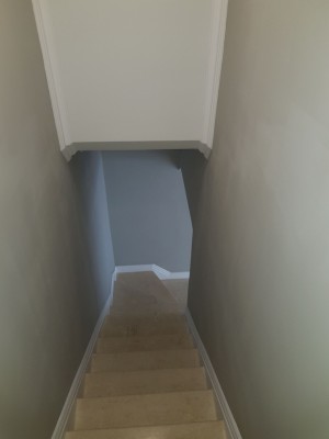

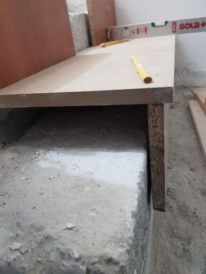

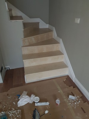

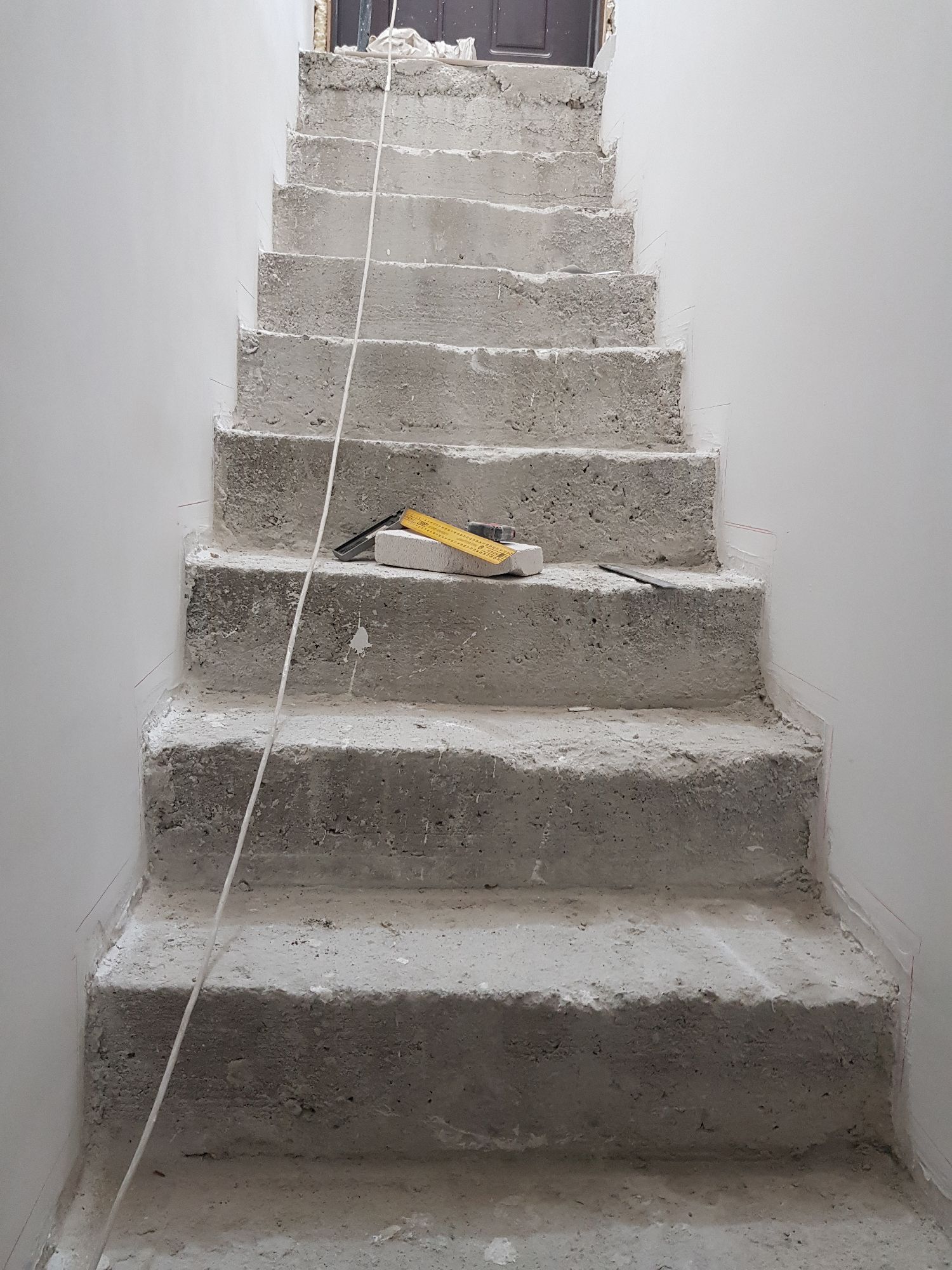

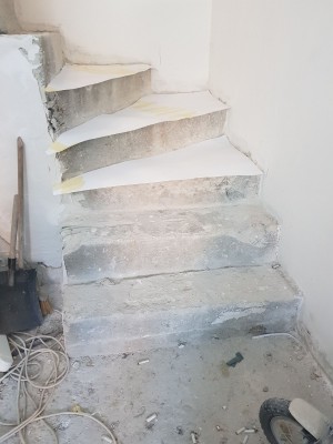

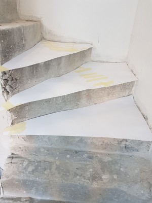

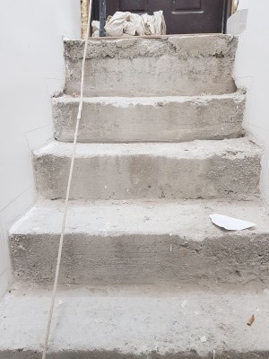

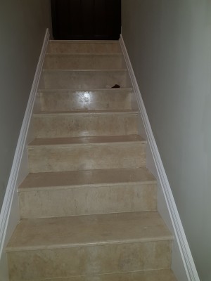

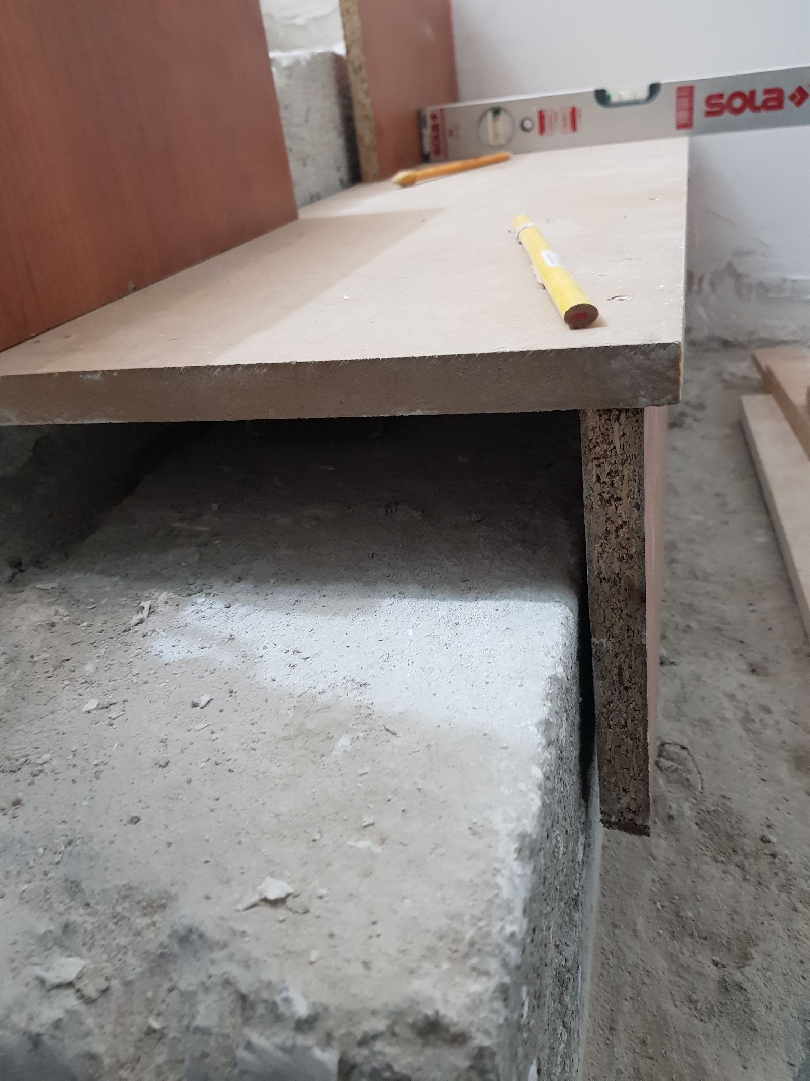

Здравейте, не знам дали е актуална темата, но помествам снимки и малко инфо .
Междуетажно стълбище (което не основно) с ширина в най-тясната си част - 86 см. и 88 см в най-широката. Височина (от готов под) - 3,11м. Дълбочина на стъпалата от 24 до 26 см (даже на едно стъпало). Три шаблона. Врачански камък 2 см. Стъпала 16 бр.
Питането ми е :
- Вярно ли е , че врачанският камък се износвал за "след две години" и гранита е по добър вариянт.
- Правилно ли съм взел размерите за изработка на чела и стъпала
Чела: Стъпала:
- 1,00/0,22 - 1 бр. - 1,01/0,31 - 2 бр.
- 1,00/0,175 - 2 бр. - шаблон - 1 бр
- 1,140/0,175 - 1 бр. - шаблон - 1 бр.
- 1,27/0,175 - 1 бр. - шаблон - 1 бр.
- 1,04/0,175 - 1 бр. - 1,04/0,28 - 1 бр.
- 0,86/0,175 - 10 бр. - 0,86/0,28 - 9 бр.
- 1,0/0,52 - 1 бр.
Идеята е първите две стъпала да са по широки 29см. останалите по 26 см.
17,5 см. х 2 + 28 см. = 63 - Правилно ли смятам ?
