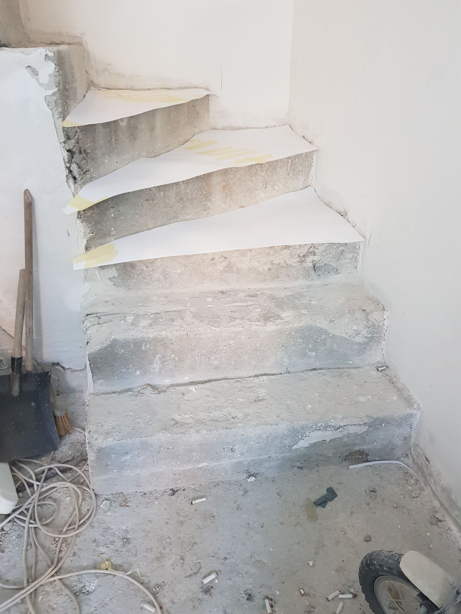

Здравейте, не знам дали е актуална темата, но помествам снимки и малко инфо .
Междуетажно стълбище (което не основно) с ширина в най-тясната си част - 86 см. и 88 см в най-широката. Височина (от готов под) - 3,11м. Дълбочина на стъпалата от 24 до 26 см (даже на едно стъпало). Три шаблона. Врачански камък 2 см. Стъпала 16 бр.
Питането ми е :
- Вярно ли е , че врачанският камък се износвал за "след две години" и гранита е по добър вариянт.
- Правилно ли съм взел размерите за изработка на чела и стъпала
Чела: Стъпала:
- 1,00/0,22 - 1 бр. - 1,01/0,31 - 2 бр.
- 1,00/0,175 - 2 бр. - шаблон - 1 бр
- 1,140/0,175 - 1 бр. - шаблон - 1 бр.
- 1,27/0,175 - 1 бр. - шаблон - 1 бр.
- 1,04/0,175 - 1 бр. - 1,04/0,28 - 1 бр.
- 0,86/0,175 - 10 бр. - 0,86/0,28 - 9 бр.
- 1,0/0,52 - 1 бр.
Идеята е първите две стъпала да са по широки 29см. останалите по 26 см.
17,5 см. х 2 + 28 см. = 63 - Правилно ли смятам ?
chapara - майстор
Без да съм се задълбочил в темата, само от снимките и размерите ще ти кажа че си в голяма, ама много голяма грешка. Стълбището първо се уеднаквява като ширина и дълбочина и тогава започваш с размерите. Четете бе хора , този форум има толкова богата информация, това не е фейс сурат :axe:
kozl - майстор
пон сеп 30, 2019 7:09 pmal_katzarov написа:
Питането ми е :
Относително вярно, защото зависи от трафика и при теб мое и да е за 20 г.
Обаче врачанския варовик не се препоръчва за настилки, НО мноо го ползват щото по-евтин от гранита.
В сграда дет живее сина такава настилката от варовикови камънье и във входното фоайе вече грозна. Напукана и нацепена, нацапана с шупли - отврат.
Отделно потрошени ръбове на стъпалата.
То зависи и от местообитателите, но явно там не им дреме за състоянието.
al_katzarov - напреднал
пон сеп 30, 2019 11:48 pmchapara написа:
Ако крайната настилка беше ламинат, гранитогрес,мокет или балатум съм съгласен с теб. Само, че не е. Благодаря, все пак.

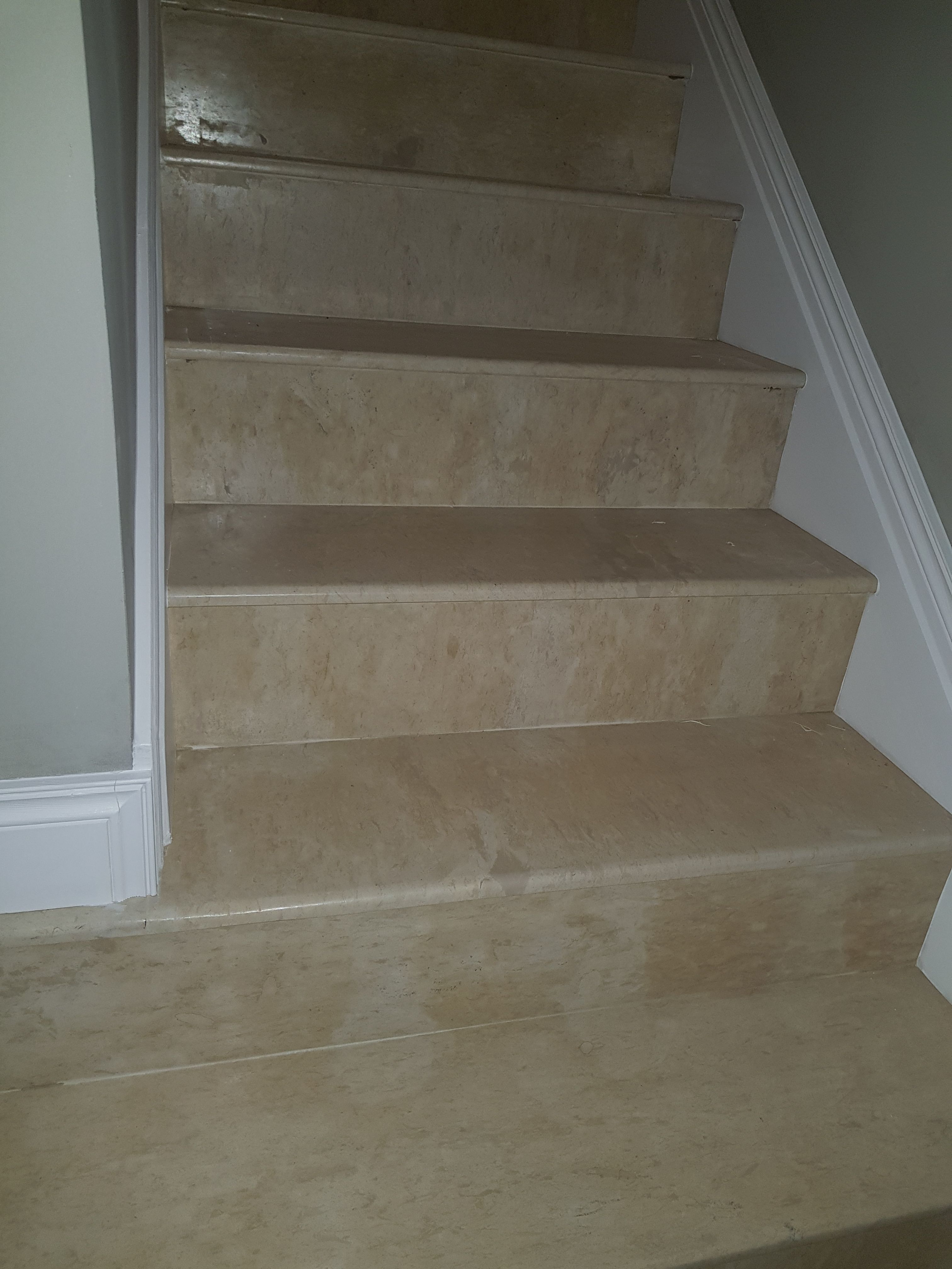

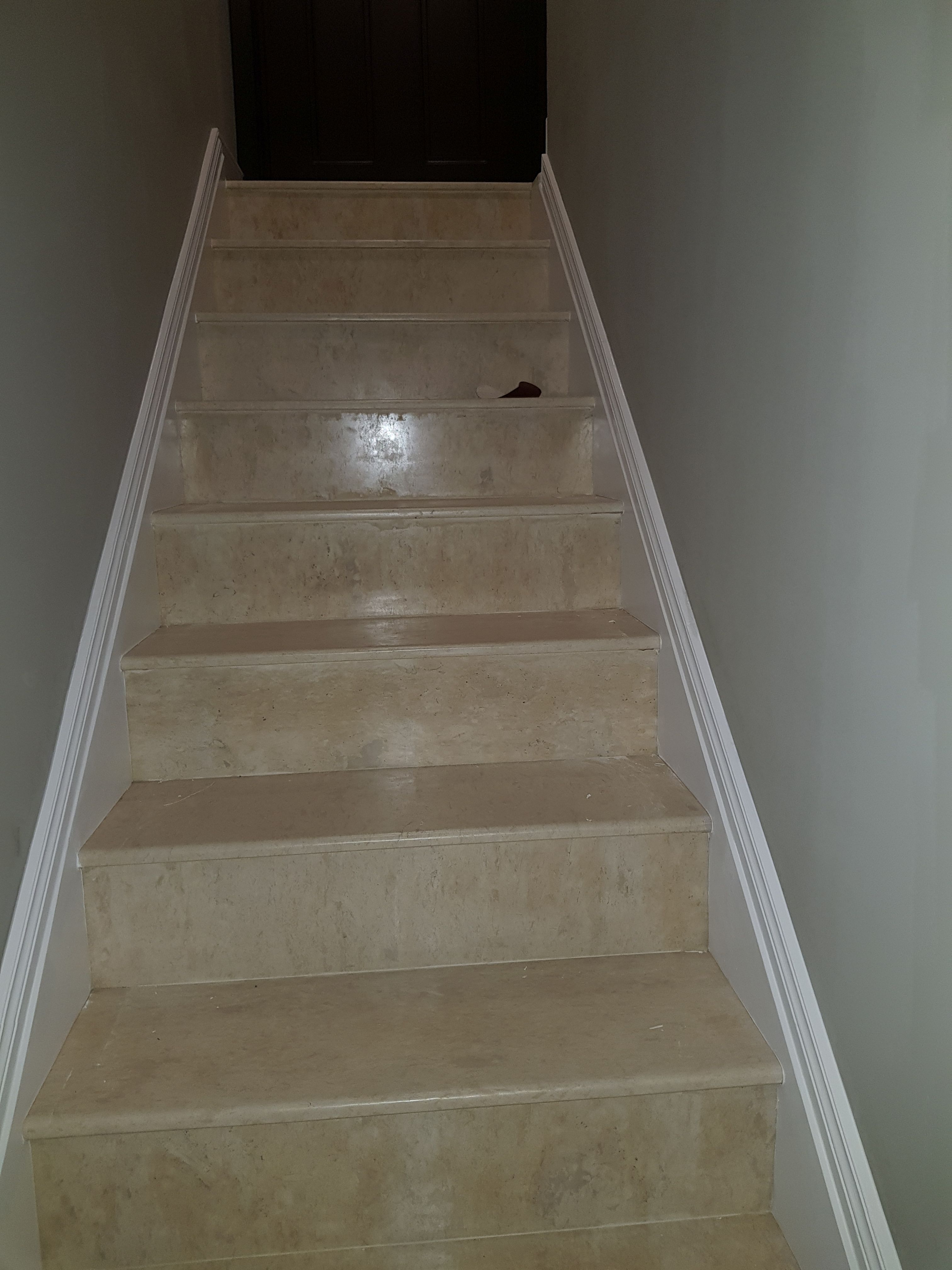

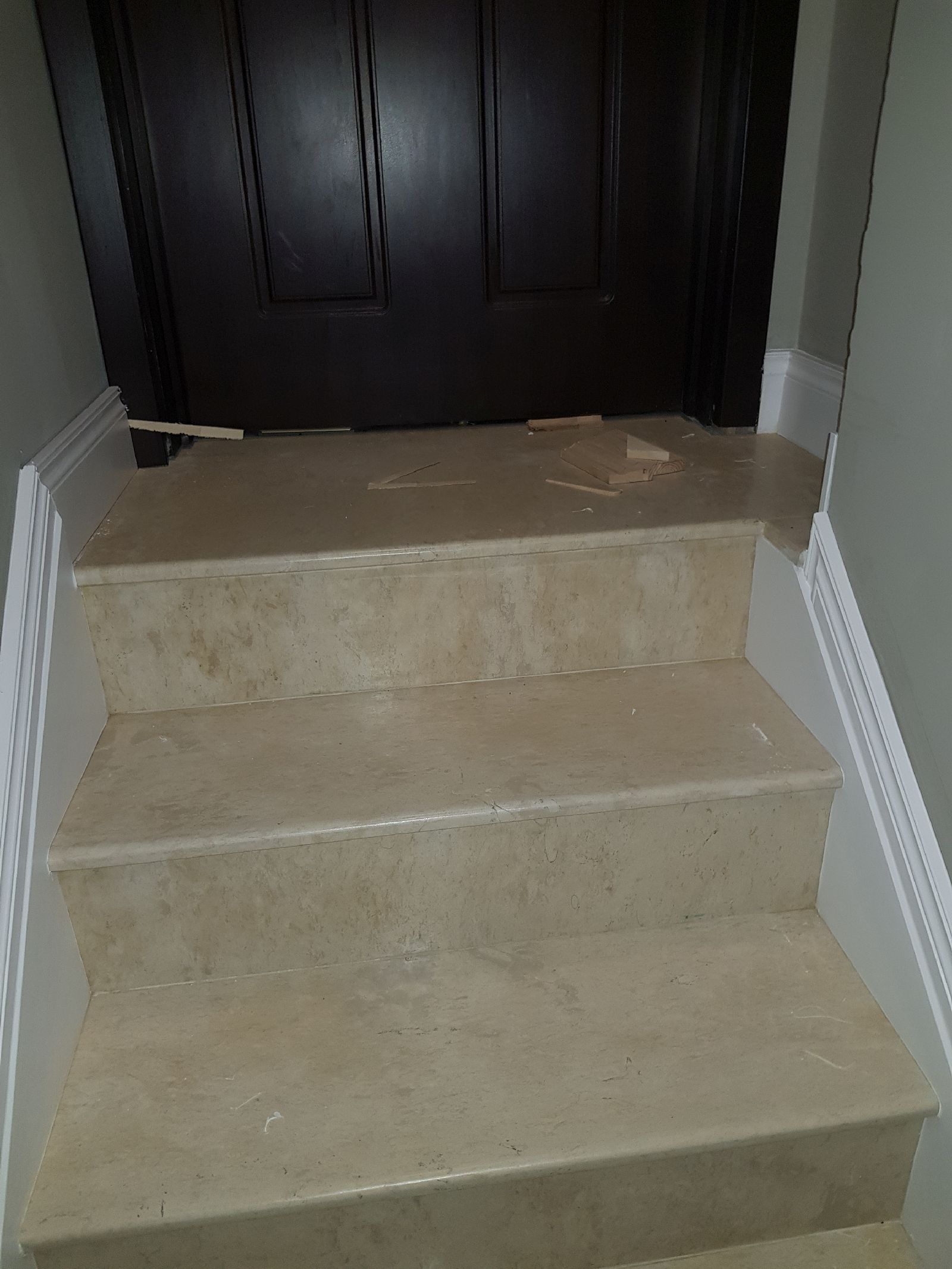

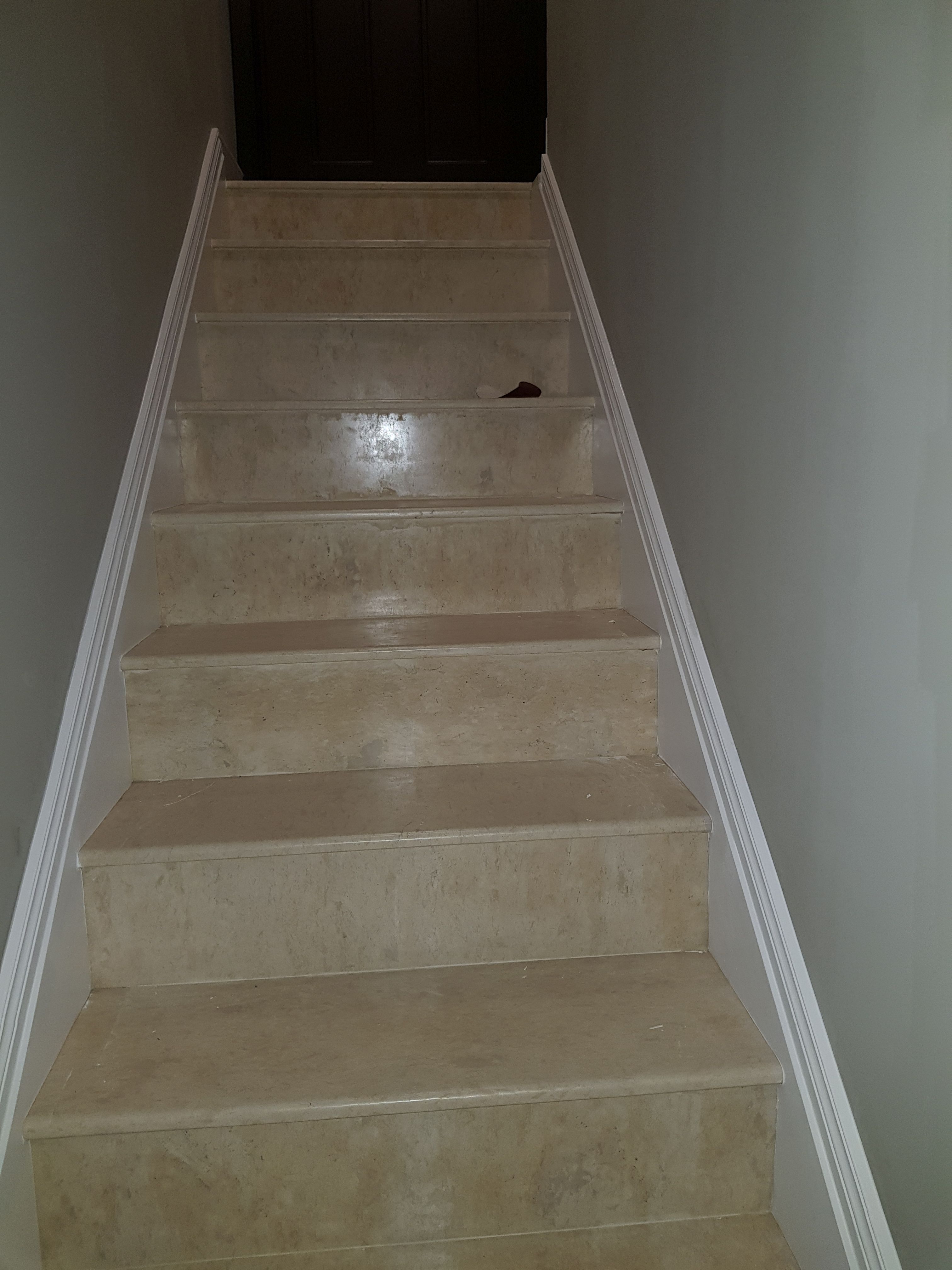

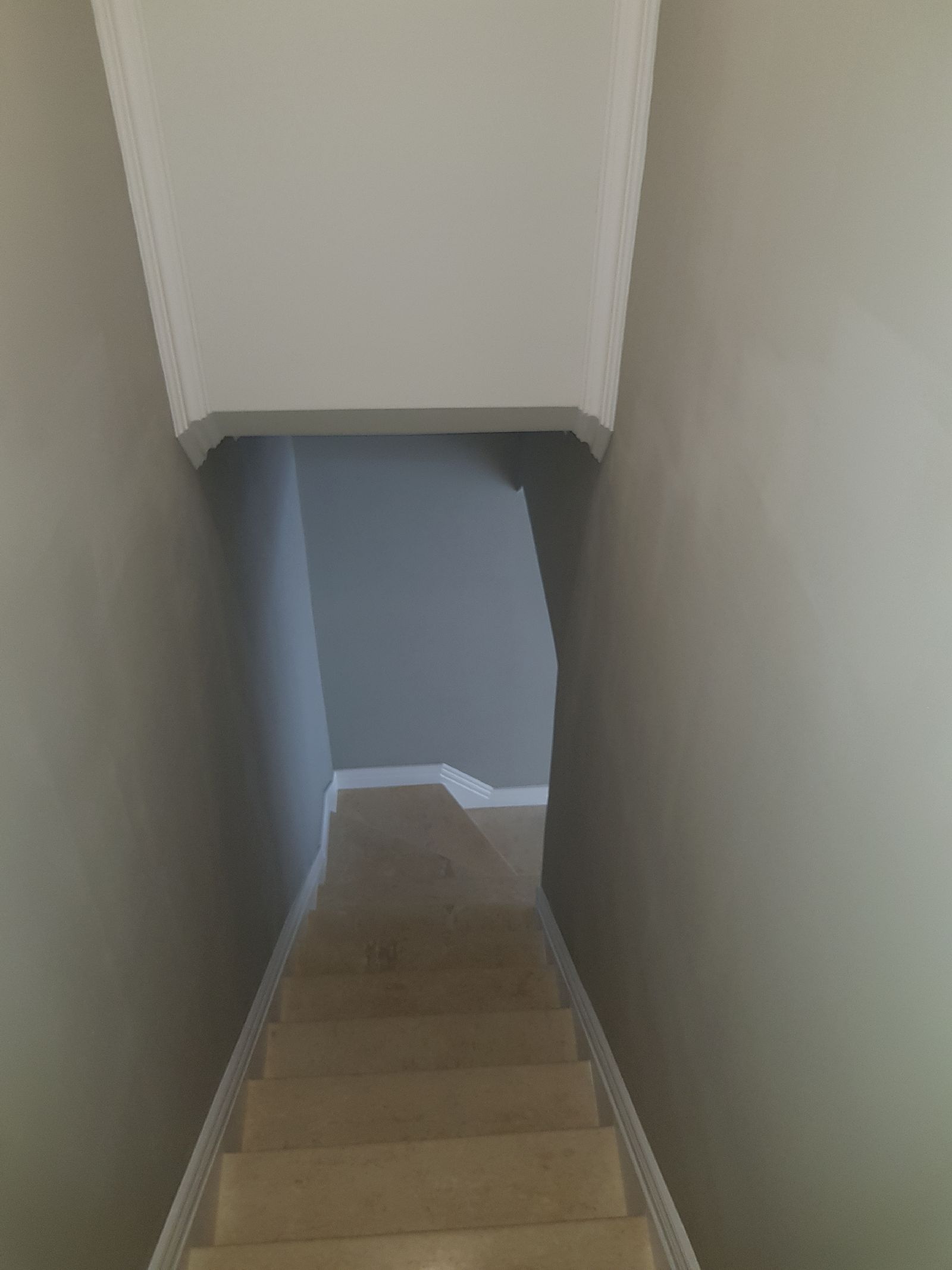

направих (каквото направих) стълбите и не предендирам, че е прекрасно.
Мисля, че съм се справил и ще ми е интересно Вашите мнения.
Прилагам малко снимки:
Какво е обяснението/оправданието за това творение?
burkov - специалист
Перваза визираш нали?
И мен ми бръкна в чакрите :-D
Иначе стъпалата са много симпатични :)
ср окт 21, 2020 1:33 pmn_a написа:
Обяснението ще е все едно се оправдавам, но като за първи път ......( започнах да се оправдавам). Важното е че не спъвам по стълбите :-D . За перваза нямам оправдание.
