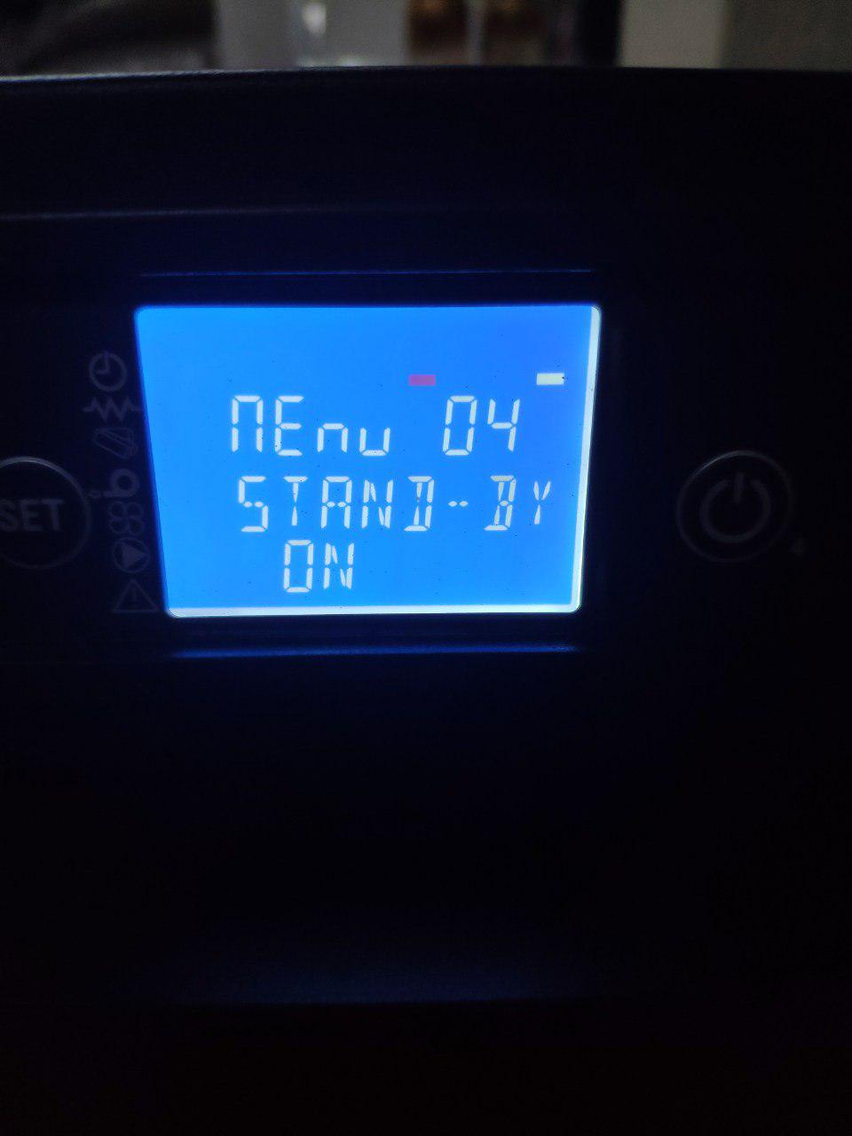

и Stand-by режима трябва ли да е включен?
kaptagona
2339 мнения в "Настройка на пелетна камина Алфа плам 21"
- Мнения: 6
Иска парола за да влезна в менюто а каква е тя ?
- Мнения: 6
съб дек 07, 2019 6:30 pmkaptagona написа: А9 е паролата. И стенд баи би трябвало да е включен.Да същата парола е

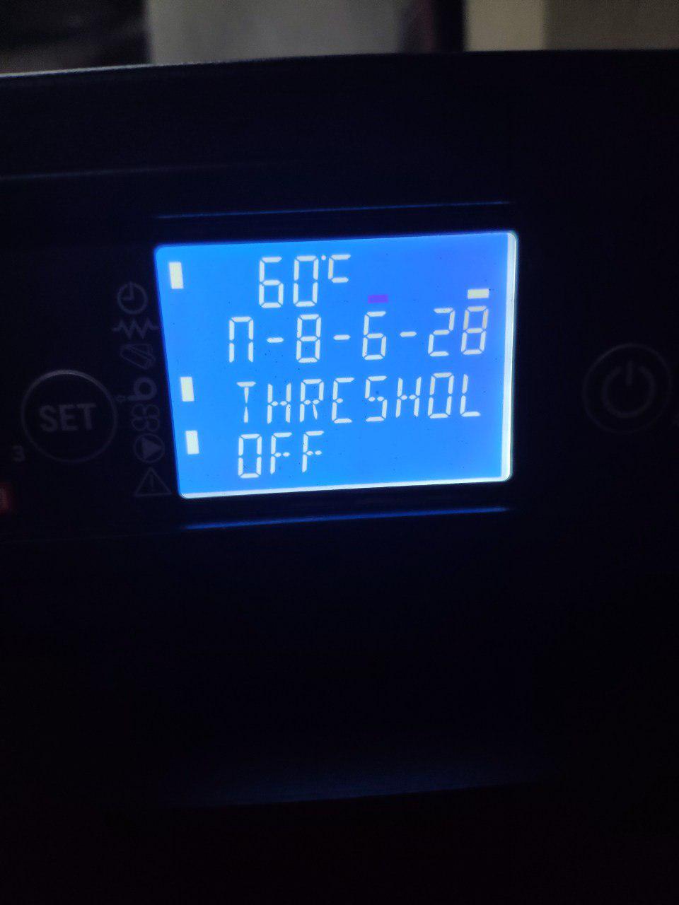

съб дек 07, 2019 2:18 pmRRT написа:
Колега, аз съм с комо 21 и имах същия проблем миналата година. Тогава се обадих на фирмата от която я купих. От там ми казаха да променя една настройка. Мисля че беше n-8-6-28 Treshol OFF от 70 на 60
За съжаление наистина не помня, но може да пробваш
Успях да го променя

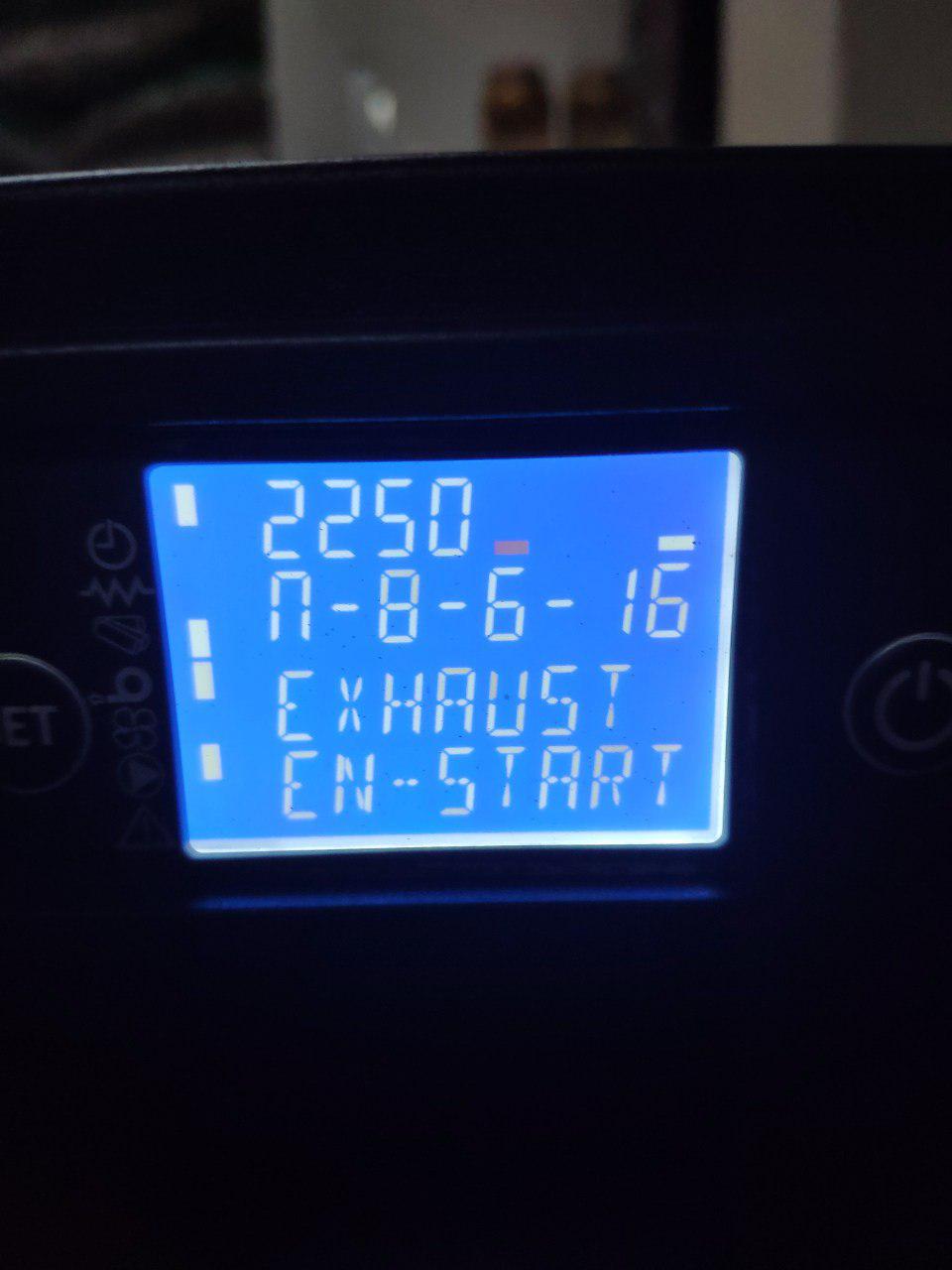

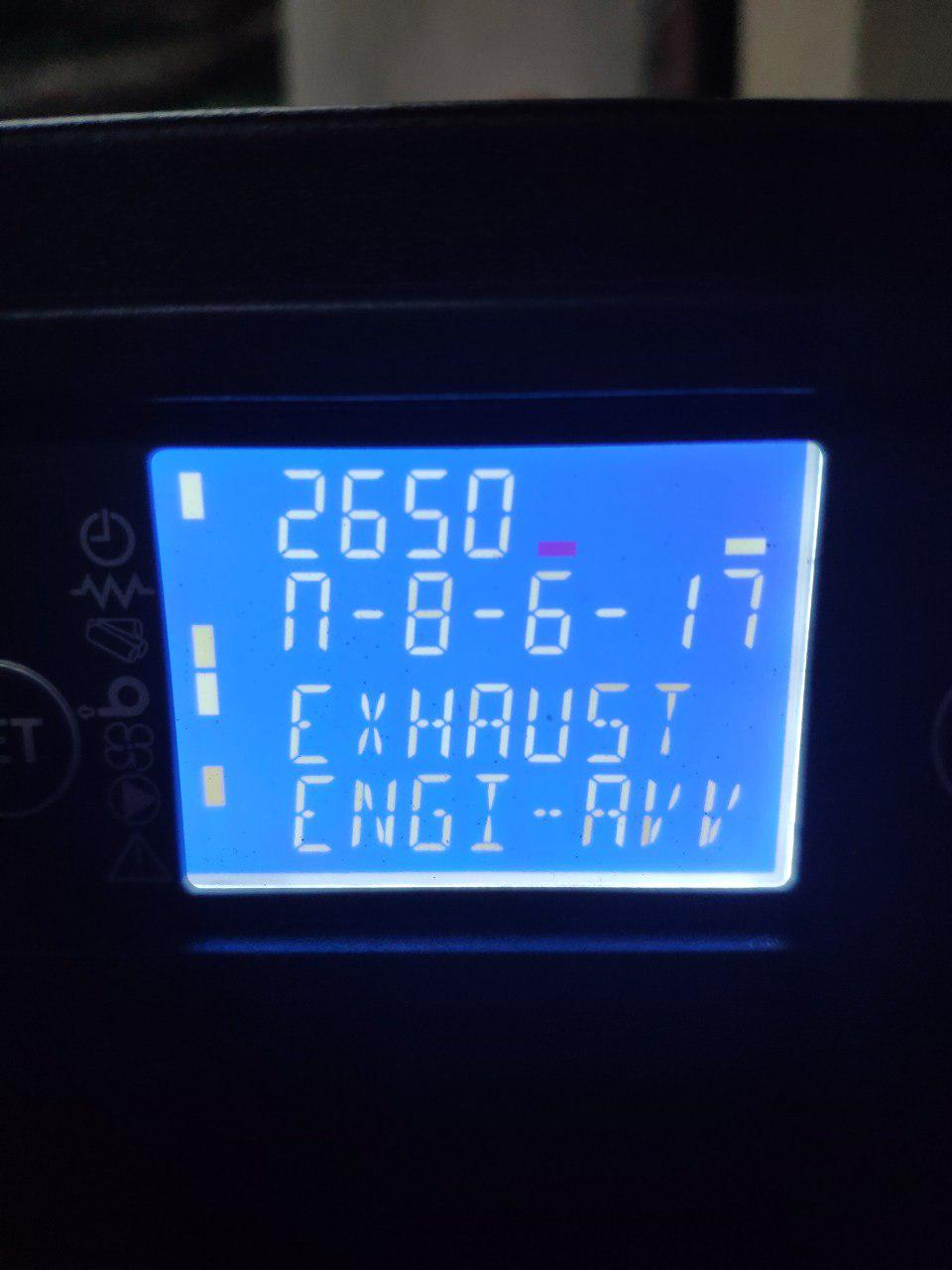

съб дек 07, 2019 3:12 pmnasko_nerva написа:
Провери също какви са оборотите на вентилатора при палене PR16 и начално горене PR17 в меню 6. Аз имах подобен проблем и като влязох за първи път в настройките PR16 беше 2800 оборота. Явно заводска грешка. заради силното обдухване огъня не се разпалваше а пелетите само искряха. Дори заложените 2250 и 2650 за двата параметъра са високи според мен. Аз съм ги сложил на 2000 и 2300 и пали перфектно.
ПП. Забравих да кажа че като му слагах повече пелетки палеше. При старт му слагах по една голяма шепа пелети в кошницата и палеше понеже повечето пелети блокираха многото въздух от вентилатора.
за тези настройки ли става въпрос?
