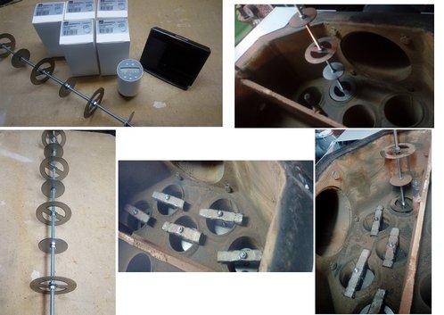

Някъде бях писал, но за да ви улесня ще напомна, че минах на пелети и използвам Грейко Експерт 30 с 20-ка горелка.
Та реших да се възползвам от опита и споделеното в нета.
И се започна:
Някъде назад в темата имаше доста публикации за турболатори. Та аз взех, че ги взех на сериозно и се заех с изълнението.
След няколко часа ровене и четене, основно в немския форум, се спрях на този вид. Проучих и поръчах на един познат и готово.
Изряза ми елементите (дисковете) и се започна - гайки, гайки, гайки ... Няколко часа.
Междувременно се оборудвах с програмируеми wi-fi термостати. Благодат! Гледаш си и си цъкаш на телефончето където и да си.
Резултатите са обнадеждаващи, като за начло. Използвах природния ми термостат на ръката :) и един такъв на не особено претенциозен мултицет.
Ето разликите, които отчетох (при еднаква стартова t на системата, отворени изцяло термоглави, едни и същи настройки на горелката):
1. Времето, за което горелката премина от Р3 към Р2 се съкрати с 23 минути. В този момент:
2. Вече можех да си държа ръката не само върху алуминиевата, гофрирана тръба към комина, а и върху стоманената, непосредствено преди нея.
3. Термодатчка (колкото и да е неточен) отчете разлика от 16 градуса на изхода на котела към комина и 18 градуса на 50 см по-нагоре.
Разхода? Трудно е да се каже нещо категорично за краткото време, за което ги ползвам, но и там има разлика в сравнение с предходната седмица.
Надеждата ми е с времето разхода за всичко това да е оправдан.

spec, браво! Много добра работа сте свършили. Правилно сте ги пуснали в тръбите на третия ход. Ще отчетеш и подобаваща разлика в разхода на гориво :) Предполагам с около 20% надолу.
Какви температури в димоотвода измерваш към момента?
Калин ми е далече. Иначе мятам 3-4 чувалчета в багажника, взимам една подкова луканка, салата и бутилка вино и бих отделил няколко часа сладки приказки докато горят моите пелети в неговата горелка. Ако ми покаже как ги гори без ядове ще съм много доволен. Ако не може да гори без слепване, образуване на твърди кори и пр., ... може би пак щях да съм доволен, но със сигурност много по-малко.
КПД при оптимално горене и 120 градуса в комина- ок 90%.
КПД при оптимално горене и 90 градуса в комина- ок 87%.
При още по ниски температури, в комина, негативите стават още повече. Като печелиш, не знаеш какво и колко губиш. В случая може да е повече на загуба.
Спестеното гориво в никой случай не може да стигне 20%, според мен.
