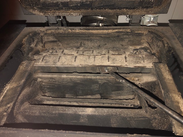

2-3 пъти се случва след почистване на котела той започва да връща дим в помещението и то много. Ще търся коминочистач, но мисля, че проблема не е там, защото това се случва след почистване а преди това си работеше нормално.
1. Някакви идеи какво да проверявам? Като съм чистил нещо възможно ли да съм разместил нещо в самия котел (клапите са отворени към комина)?

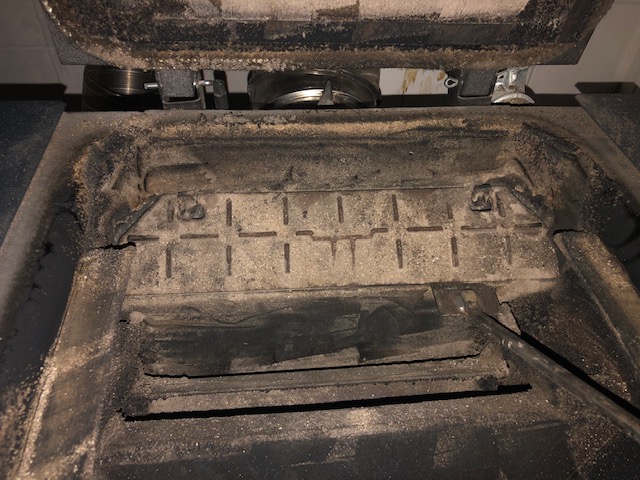

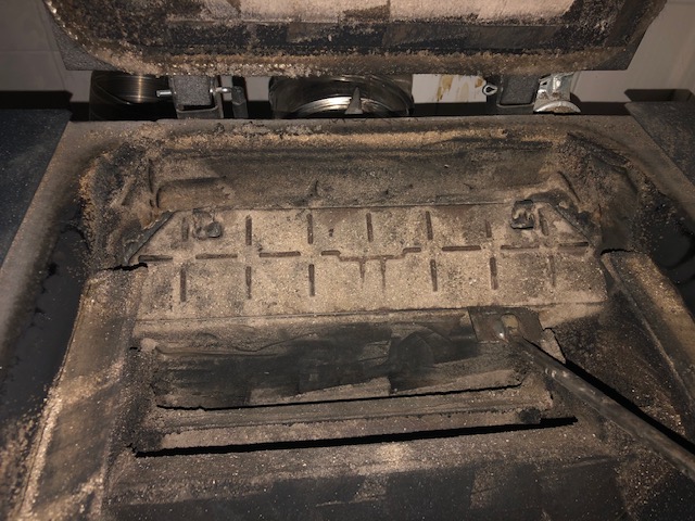

2. Има една решетка, което нямам идея за какво е, но е затворена и ми се струва че трябва да е отворена за да отива дим към димоотвода? Снимки :(
IMG_6990.jpg Затворена в момента
Отворена подрпяна с винт :-(
3. Точно преди тази решетка има скара, която като махнах намерих едно "отделение" пълно с пепел, което нямам идея как да изчистя и защо пепелта е там е не пада върху тавата. Някакви идеи.
Май станаха много неща, като цяло е въпроса е, защо връща дим, тази решетка за какво служи (в книгата на бош не пише нищо) и тази пепел как да се махне (чудя се дали не от нея)?

"Решетката" е Клапа за разгаряне. Шунтира последните 2 хода на котела, за по лесно разгаряне и после се затваря. Това е когато се ползва на дърва или въглища. Трябва да е затворена, когато има горелка на котела. Отваря се и се затваря външно, чрез ръчка, в ляво от изхода за газовете. На снимката се вижда под отворения капак, до лявата му панта. Някой е пропуснал да ѝ навие топката. Може да прочетеш, в книжката, упътването за палене на котела.
Опитай, като отвориш врата или прозорец- може да спре да пуши!
На дъното на онова отделение, точно по средата, има кръгло капаче, което се вади с една дълга кука, подобна на стъргалката от снимката. Избутваш пепелта, която си пада в пепелника.
След последната манипулация ще спре да пуши. Като си го чистил, пепелта е затруднила преминаването на газовете към последния ход на котела.

Благодаря на Трифонов! Точно това се оказа проблема, отворих клапата и изпадна 1 кофа пепел, хората, които идваха да го пускат и настройват въобще не ми бяха казали, че има такова отделение и че трябва да се чисти. Сега работи идеално.

На стр.28 има и схема, на която е посочено капачето, но ти вече знаеш.
