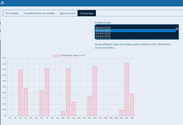

Здравейте това е статистиката на горелка Greyko RB 20 Star с котел Greyko Екзотик 20 kw. Отоплявам къща - партер и етаж по 70кв.м. - общо 140 кв.м.
С вътрешен термостат задавам температурата. На втория етаж са спалните и съм с термоглави защото две от спалните не се ползват 7 дни а само събота и неделя и са настроени на 12 градуса. Моята спалня е на 16 градуса. На стълбището имам два радиатора също с термоглави на 12 градуса. Пелетите са дървесни и остава малко пепел. Чистя котела един път на седмица.
Имам няколко въпроса. Нормален ли е разхода на гориво ? Полезно ли е това палене и гасене през два/три часа? Времето за P3-17s, P2-12s, P1-8s

чет фев 06, 2020 10:26 amБойко Христов написа:
16 градуса??
Масовата обикновена термоглава, нагласена на 2, което би трябвало да е 16 градуса, обикновено държи градус-два над зададената. Нормално за здрав сън.
Изнежихме са с тия 20-21.
До преди десетина дни, в спалнята и детската бях с такива, а сега съм с електронни и цепи косъма.
От топло и от кир не са умирало.
