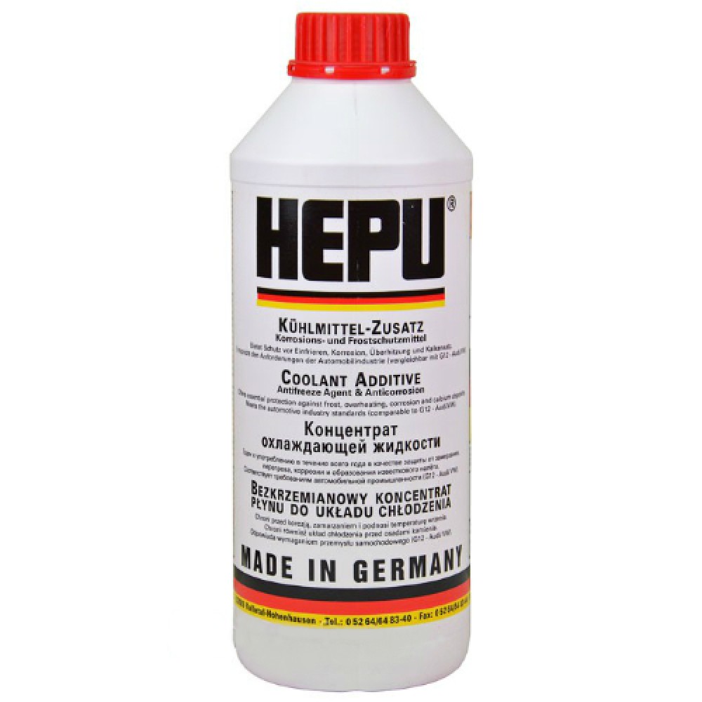

Да, най-вероятно е прегрявана. Но поне вече знам, че това идва от двигателя, не от радиатора. Все пак ще го направя, за да знам, че ще карам с по-качествен антифриз, пък ако всичко е наред, няма да се вторачвам във цвета. Надявам се поне плуващите утайки на дъното на казанчето да изчезнат
