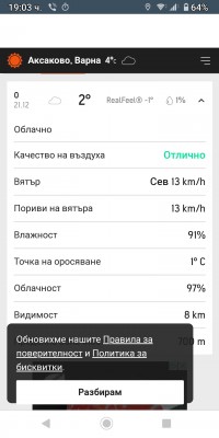

нед дек 20, 2020 4:52 pmGustoraveli написа:
Човек спри да четеш форумни бисери!
Димните газове на изхода трябва да са минимум 135°С,под тази температура
започва кондензация!
Такива подобрения на потата..и.т.н са пълни глупости.
Да, глупости са.
https://photos.app.goo.gl/SfoAJZwAZb7E1bz17
Забелязваш ли къде е точката на оросяване и колко далеч е от 135 градуса?
Конденз се получава при определена температурна разлика, съответната влажност и.....още малко подробности, от към топлата страна на нещата.
Няма само една и то константа, в уравнението.
