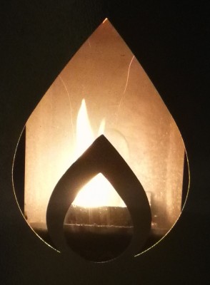

Искам да споделя още нещо, прилагам и снимка, стъклото го снимах сега като камината гори от вчера без да съм я пипал. Преди винаги почерняваше още от първия ден на горене в горния край, вчера тъй като го бях замислил защото кошницата ми изглеждаше твърде ниско, един вид според мен позатапва тръбата която доставя въздуха, та прокарах по една линия около 5милиметра дебела с уплътнител за камини по ръбовете на стойката за кошницата, така като се втвърди уплътнителя кошницата опря на него и отдолу остана повече пространство, еми друго е горенето от вчера, а може би идва и повечко въздух от отворите към стъклото и почти не е налепено с пепел, не съм сигурен но може и да е оптимизирано горенето, но ми стига само и това че стъклото е чисто.

Аз мисля, че този луфт от няколко милиметра (3-5 може би) не е грешка при заваряване на кошничката в завода, а е оставен за обдухване м/у кошничката и отразителната ламаринка откъм бункера. Реших и аз да уплътня луфта и да видя какво ще стане. Нямах под ръка нито въже...силикон и изрязах от профилна тръба ...подложих и стана добре. Като стартирах запалване ... мале. Вентилатора все едно е на 200, а не на 36. Намалявах..намалявах и нищо. Затова си мисля, че този луфт е да минава въздух от там. Не знам ...може и да е дефект.

вт мар 16, 2021 6:53 pmtmitko написа: Аз мисля, че този луфт от няколко милиметра (3-5 може би) не е грешка при заваряване на кошничката в завода, а е оставен за обдухване м/у кошничката и отразителната ламаринка откъм бункера. Реших и аз да уплътня луфта и да видя какво ще стане. Нямах под ръка нито въже...силикон и изрязах от профилна тръба ...подложих и стана добре. Като стартирах запалване ... мале. Вентилатора все едно е на 200, а не на 36. Намалявах..намалявах и нищо. Затова си мисля, че този луфт е да минава въздух от там. Не знам ...може и да е дефект.При теб все едно с 200, ама при мен работи още по-добре камината, не че преди не работеше добре.

Загледай влиза ли пламъка към тръбата на шнека от където падат пелетите. Ако не влиза значи си О.К. При мен като уплътня изцяло няма обдухване м/у ламарината и водната риза към тръбата на шнека и част от пламъка влиза в тръбата. Затова си мисля, че тази ламарина е сложена не толкова да пази водната риза, а да минава въздух м/у нея и ризата който не позволява пламъка да влиза в тръбата на шнека.

ср мар 17, 2021 7:44 pmtmitko написа: Загледай влиза ли пламъка към тръбата на шнека от където падат пелетите. Ако не влиза значи си О.К. При мен като уплътня изцяло няма обдухване м/у ламарината и водната риза към тръбата на шнека и част от пламъка влиза в тръбата. Затова си мисля, че тази ламарина е сложена не толкова да пази водната риза, а да минава въздух м/у нея и ризата който не позволява пламъка да влиза в тръбата на шнека.Не ходи натам огъня, гори си добре отпред, по скоро го обдухва в страниците на ризата.
