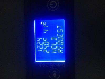

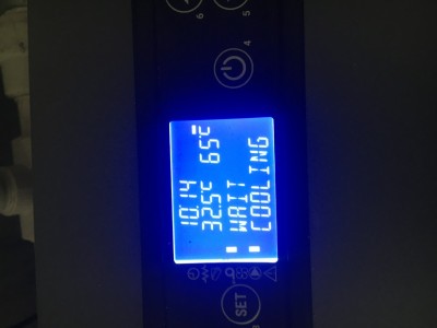

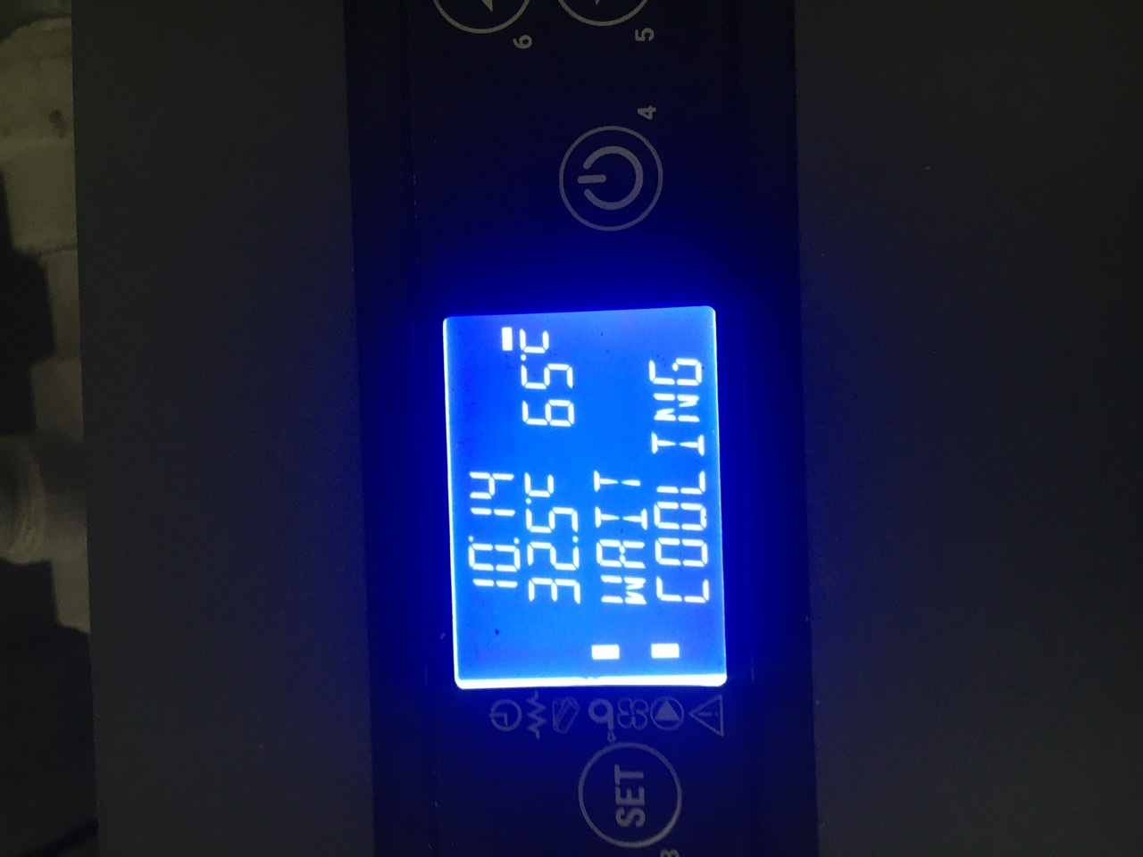

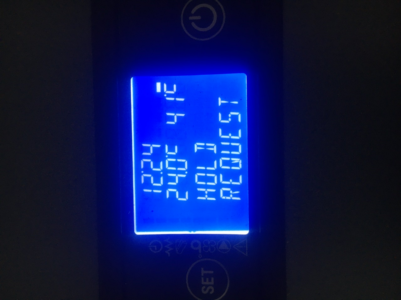

Със сигорност ще взема стаен термостат защото пробвах този на камината и със него работи 30 мин почива 2 часа че и отгоре а в помещенията градусите падат със 1-2 градуса.Аз ги питах те ми казаха че нямало нужда след като имам термоглави но явно има и от двете нужда. прилагам и снимки и все още несе е включила а в стаята е станало от 24 на 23 градуса

вт ное 23, 2021 12:26 pmдидкоо написа: Със сигорност ще взема стаен термостат защото пробвах този на камината и със него работи 30 мин почива 2 часа че и отгоре а в помещенията градусите падат със 1-2 градуса.Аз ги питах те ми казаха че нямало нужда след като имам термоглави но явно има и от двете нужда. прилагам и снимки и все още несе е включила а в стаята е станало от 24 на 23 градусаТочно за това говоря. Стаен (външен) термостат (безжичен) + термоглави и ще видиш за каква разлика става въпрос, особено в преходните сезони - октомври, ноември, март и април.
Говорено е и преди, но пак го припомням. Когато сложиш стайния термостат в най бързо изстиващата стая, той ще казва кога да спре и кога да почне камината. В останалите стаи, които са по топли и изстиват по-бавно, термоглавите ще казват стоп. По този начин, хем главите ще затварят когато са достигнали градусите в по-топлите стаи, хем термостатъщ ще казва стоп на камината и няма нужда тя да гасне от прегряване, което се получава, когато се води по темп. на водата.
