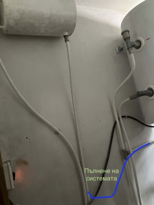

Здравейте, разширителния съд беше на тавана 7-8г. и го преместихме да е в мокрото помещение в най-високата точка, малко над бойлера който не се ползва към парното а само на ток нищо че е свързан. Разширителния съд е свързан на студената вода на 1 метър е крана за пълнене. Дотук добре, напълнихме системата докато преля водата от съда, макар че не се вижда да има вода в нивомера/маркучето отстрани. Обезвъздуших всички радиатори 4бр, и запалих парното стигна 70гр и дотам, радиатарите ледени, помислихме, че е залепила помпата и пребихме сериозно, но тя си работила. Едно малко радиаторче само тръгна другите 4 по стайте съвсем леко затоплиха и прокапа от обезвъздушителя на колекторната,който е най-ниската точка на системата, Налях още вода в системата и отново на нивомера не се вижда да има вода а иначе прелива от тръбата, никаква разлика. Не мога да си обясня каква аномалия се случи, ако някой може да помогне с идей, ще съм благодарен.

Първо провери дали не си забравил да отвориш някой кран по системата. Може да е кран около циркулационната помпа, У-филтъра, вход/изход на камината, колектори, вход/изход на радиатори. Увери се че навсякъде си отворил крановете.
Няма да е излишно да отвориш и крана, който е на изхода на бойлера, за да се запълнят тръбите към него - тръбата вход, серпентината вътре в него и тръбата изход. Допълваш с вода докато протече от преливника на разширителния съд.
При студена система и изключена циркулационна помпа първо натисни игличката на автоматичния обезвъздушител, който ти е на входа на бойлера. Ако излиза само вода е окей. Завий му капачката. След това отиваш при най-високоразположения радиатор и му развиваш обезвъздушителя. Чакай да протече само струя вода и го затегни. Отиваш при следващия по височина радиатор и повтаряш. После при третия и четвъртия.
Допълни системата бавно докато протече от преливника на разш. съд. Включи циркулационната помпа на максималните й обороти. Ако в системата няма въздух почти няма да я чуваш че работи. Всякакви клокочения, бълбукания, съскания и т.н. странни шумове от движението на водата подсказват за въздух в системата или много много слаба циркулация (примерно мръсен воден филтър). Прегледай отново обездъздушителите дали излиза чиста струя вода (без "плюване"), като почнеш от бойлера и стигнеш до най-ниския ти радиатор. Запали камината и бъди готов да я гасиш като предишния път.

вт окт 11, 2022 4:28 pmandy_forresite написа: Първо провери дали не си забравил да отвориш някой кран по системата. Може да е кран около циркулационната помпа, У-филтъра, вход/изход на камината, колектори, вход/изход на радиатори. Увери се че навсякъде си отворил крановете.Няма да е излишно да отвориш и крана, който е на изхода на бойлера, за да се запълнят тръбите към него - тръбата вход, серпентината вътре в него и тръбата изход. Допълваш с вода докато протече от преливника на разширителния съд. това направих и почна да бълбука разширителя - тоест да вкарва вода вътре, а самия разширител е закачен точно на тази тръба дето е серпентината на бойлера а той е спрян винаги, по пътя на логиката този кръг става затворен и не циркулира водата през него, толкова тръби минават през мокрото помещение, какта майстора си избра точно тази

вт окт 11, 2022 4:10 pmТрифон П.Трифонов написа: Работила е.Съда беше на отделен кръг,а сега е на съвсем различен и аз като видяхч че стигна 70гр. спрях пелетите.

Не мога да видя към коя тръба ти е разширителния съд и как е свързан. Според мен майсторът ти е подвързал разширителния съд за тръбата, която е вход на серпентината на бойлера - горната тръба, на която е автоматичният обезвъздушител. Предполагам че е сложил тройник (трипътник, тетка ... кой както го нарича) и не е проблем че си спрял крана и грееш водата в бойлера на електричество. Но не съм сигурен кое как е.
Опитай като присъединиш и бойлера както ти казах. Ако стане работата, тогава му затвори крана и наблюдавай. Би трябвало да функционира и със затворен кран на изхода на бойлера.
А провери ли водния филтър да не е зацапан? Непременно го провери.
Задръстил ли се е, няма да циркулира водата, камината ще вдига температура, а радиаторите ще са (почти) студени. Остави всякакви мисли че си го проверявал онзи ден и няма как да не е чист. Отиди и го провери.

ср окт 12, 2022 8:05 amandy_forresite написа: Не мога да видя към коя тръба ти е разширителния съд и как е свързан. Според мен майсторът ти е подвързал разширителния съд за тръбата, която е вход на серпентината на бойлера - горната тръба, на която е автоматичният обезвъздушител. Предполагам че е сложил тройник (трипътник, тетка ... кой както го нарича) и не е проблем че си спрял крана и грееш водата в бойлера на електричество. Но не съм сигурен кое как е.Всичко е точно вече , благодаря, пресвързахме само разширителя да е на топлата вода на радиаторчето, само че много сълзи от обезвъздушителя на колекторната кутия, махнах тапата, че направо си капе, а той е най-ниската точка - естествено всичко съм обезвъздушил по системата. Да махна тоя обезвъздушител и да сложа една тапа освен?
