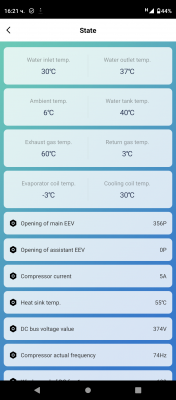

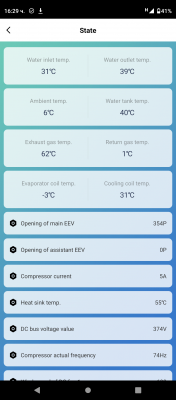

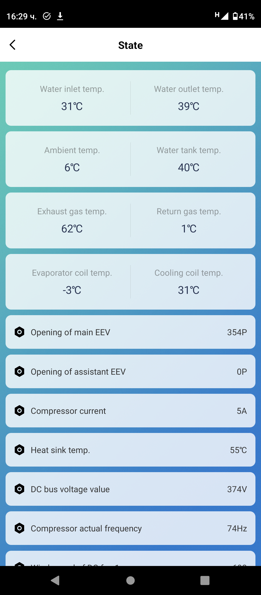

bobivg - специалист
Понеже имаш трипътен вентил за понижаване към подовото правил ли си си експеримент ако зададеш висока температура 50-60 градуса променя ли се по някакъв начин модулацията на термопомпата?

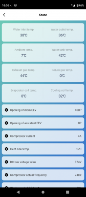

jamezon - специалист
Пробвах една нощна 50°,но не ми хареса резултата и я намалих.
И изключи.Часа се вижда горе вляво.
Пробвах и на silent mode,там е ограничена на 60Hz,там пък поддържа 59,60,59,60 играе както на нормалния режим 74-75.
В секретните параметри има едни стойности на компресора дето са 1,2,3 до 12 и са през 5Hz,като 10 11 и 12 са 70,75 и 80Hz,зависи на кой ще захапе.
За това снощи беше на 80Hz,а сега е на 75Hz.
