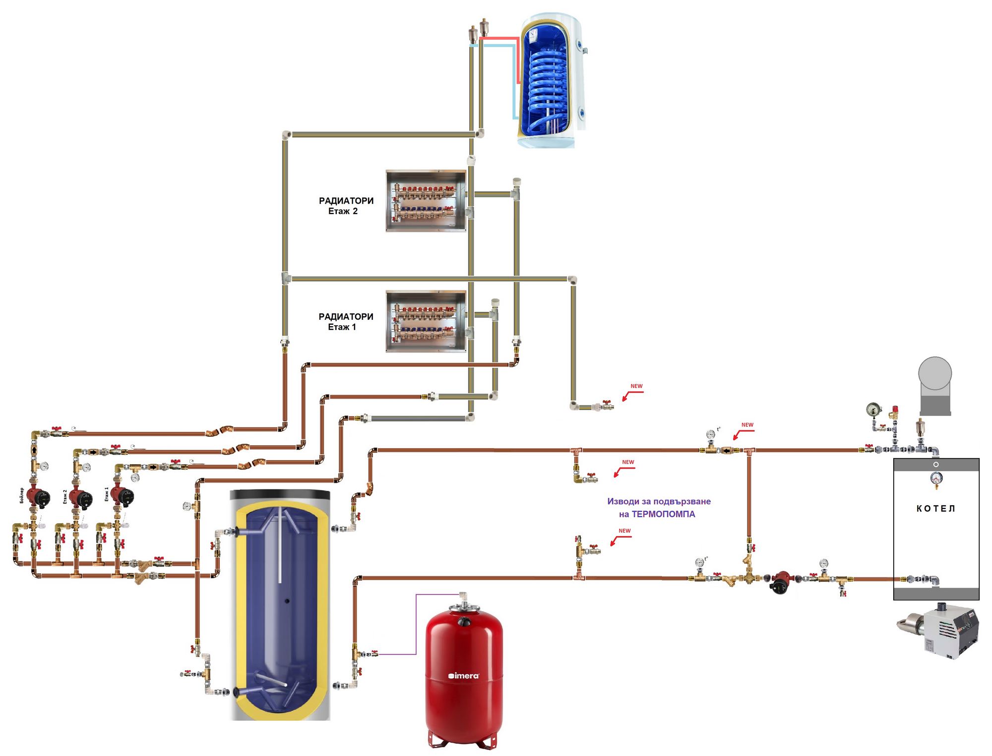

Да попитам и аз за съвет за това каква е необходима и достатъчна мощност за ТП ?
Целта е да се използва само за отопление и да се добави в паралел в инсталацията със съществуващ пелетен котел, за да го замени, като основен източник, но и котела да остане като авариен вариант.
Ситуацията е следната:
Къща на 2 етажа с 10 см изолация, от която се ползва (към момента) само първия етаж, с площ около 80 м2, но предстои (надявам се до някоя-друга годиа) да се ползва и втория етаж (тавански) с още около 90 м2 (вкл. се и стълбището). Отоплява се целият етаж 24/7 - 23 °C за по-голямата част и само спалнята е на 21 °C. Бойлерът, 150 л. с една серпентина, за сега се използва предимно на ток, за по-ефективно (в сравнение с пелетите), но също е вкл. в системата с отделна помпа.
Котел на пелети -> буферен съд 300 л -> отопление етаж (радиатори)
На отоплителния кръг към етажа има регулируем термосмесителен вентил, с който мога ръчно да задавам Т към радиаторите. Помпата за етажа се управлята от стаен термостат. Радиаторите са с електронни термовентили.

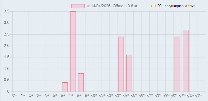

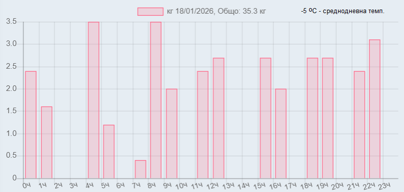

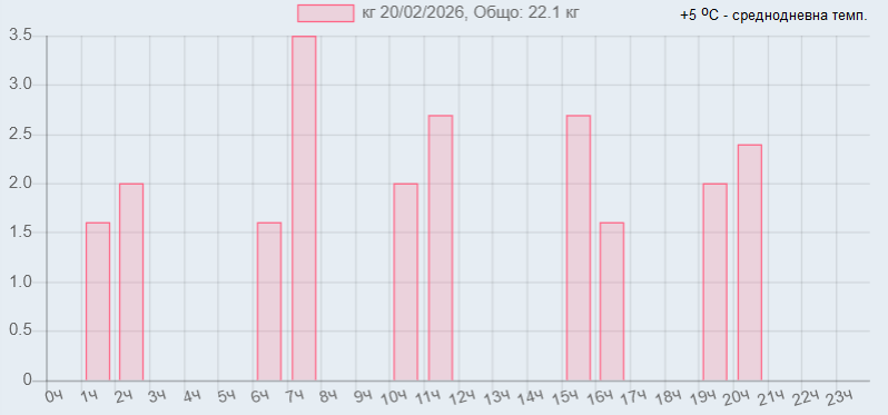

Данни от текущ опит с пелетния котел:
При загряване на водата в БС до 65 °C има 2-8 паления на денонощие, съответно при по-висока и по-ниска Т навън.
при Т навън до 0 - +5 °C е достатъчна Т към радиаторите да е 40 °C
при Т навън до -5 °C се налага да увелича Т към радиаторите до към 45-48 °C
при Т навън до -10 °C отиваме до 52-55 °C на водата към радиаторите.
Разход на пелети - около 3,5 т. на отоплителен сезон.

В предвид и вторият етаж в бъдеще, си мислех за нещо около 12-14 кВт монофазен с външно и вътрешно тяло.

Здравей, ще се опитам да помогна.
1. При разход 3,5 тона пелети за сезон за отопление на първия етаж при Твъншна -10 градуса необходимата мощност ще е около 5 кВ. Като добавиш и втория етаж стават общо около 10 - 11 кВ. Т.е. трябва ти термопомпа, която при минус 10 градуса да дава 10 - 11 кВ! Като си харесаш някоя провери данните в Keymark, там има сертификати издадени от независими лаборатории на почти всички термопомпи. Ако тази която си харесал не присъства те съветвам да я пропуснеш!
2. Увеличи броя на глидерите в проблемната стая (при желание и в другите). При термопомпите колкото по-ниска температура подаваш, толкова по-висок СОР ще получиш. Важна екстра е термопомпата да има режим с компенсация по външна температура. Това означава,че може да зададеш при различни Твъншни различни Тподаване и ТП ще ги настройва автоматично. Икономията от това не е за пренебрегване!
3. Свържи ТП към инсталацията след трипътния вентил. Той само ще ти пречи. Остави го да работи само за пелетния котел. Провери изискванията на производителя на ТП за минимален обем на инсталацията и минимален дебит на циркулационната помпа. Може да се наложи да добавиш буфер и/или хидравличен разединител за да не спира с грешка.
От мен това.

Много благодаря за информацията.
За съжаление това с увеличаване броя на глидерите е опция, но ... "с голям хемороид".
Ето и схема как изглежда инсталацията и точките на свързване на ТП.
