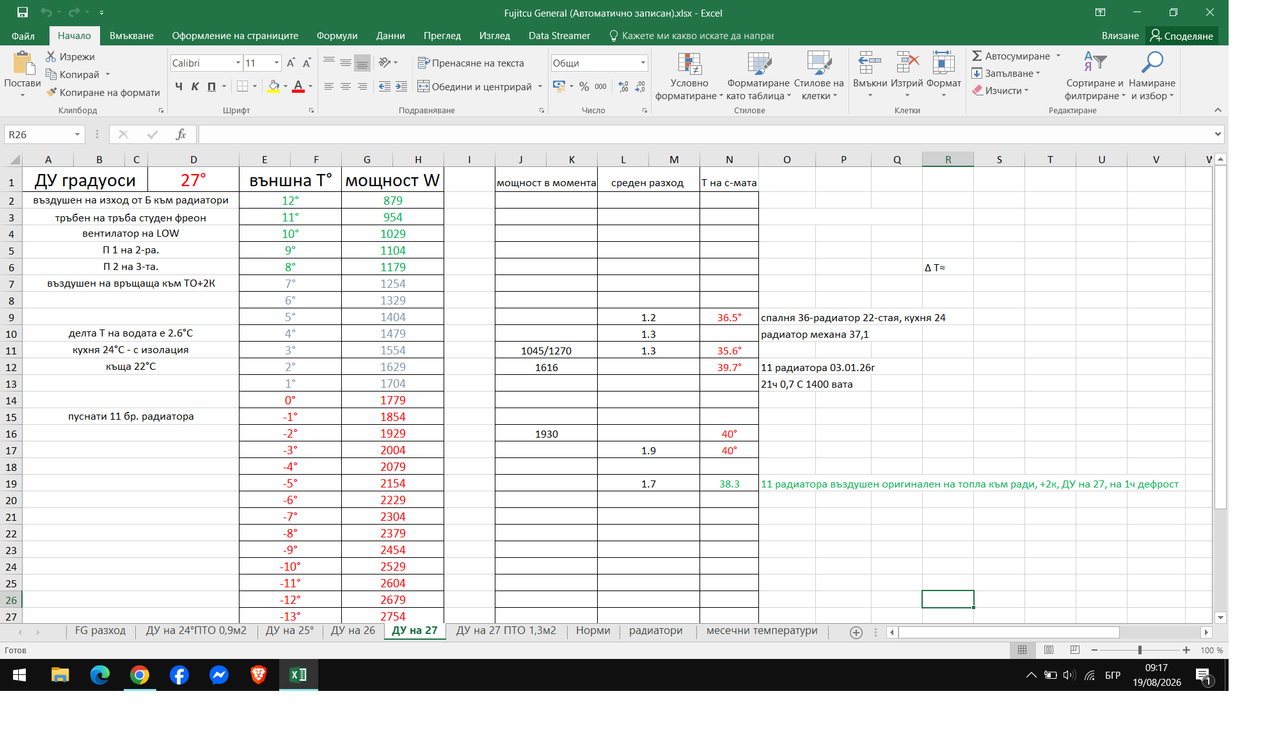

Да , имам същият проблем, 8кВ машина с пластинчат топлообменник на Каоре, Н 52см, с площ 1,2м2, с водни приводе на 1" нямах никакви шумове. Смених го с китайски 36 пластини, Н 35см, с водни приводи на 3/4 с площ 0,9м2, и проблемите започнаха...кавитацията си каза думата, както и по-тесните канали. При дефрост се чува все едно пускам чешмата, засилва се и най накрая фффттт-по силничко така....и спира! С каорето, топлият фреон и топлата вода , вървяха ръка за ръка, сега с малкиат ТО, направо огромна разлика, топлият стремглаво нагоре, водата много бавно...включва се защитата на компресора за минута две. Абе с 2 думи лоша работа!!!!! Ще го сменям, ДЕБИТ И МАСА СА ИЗИСКВАНИЯТА ЗА ПТО ЗА ЕДНА ТП!!!!!!!!! #-o
Действително ТО е китайски Hrale, но е висок 50 см и водните изводи са на 1 цол. Звукът е точно както го описваш. Иначе топлообмена мисля, че е добър. Входящата вода и изходящия фреон са с разлика около градус, а изходяща вода и вх фреон около 2-3. Но шумът е ужасен и нощем се чува. Ако съм сигурен, че проблемът е в ТО ще го сменя.
Тия дни , ще го сменям моят ПТО, ще споделя впечатления!!!

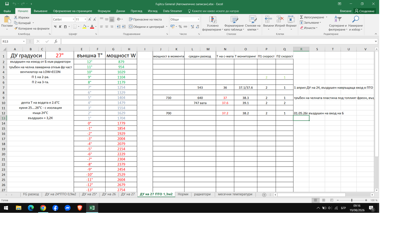

Здравейте, обещах да споделя резултатът от смяната на ПТО, бях с 0,87м2 на водни 3/4 присъединения. Смених го с 1,2м2 на 1" водни присъединения и делтата между топлата вода и топлият фреон от 10...15С, се сви на 5...макс 8С , като консумацията ми падна с 50%!!!!!Изображение

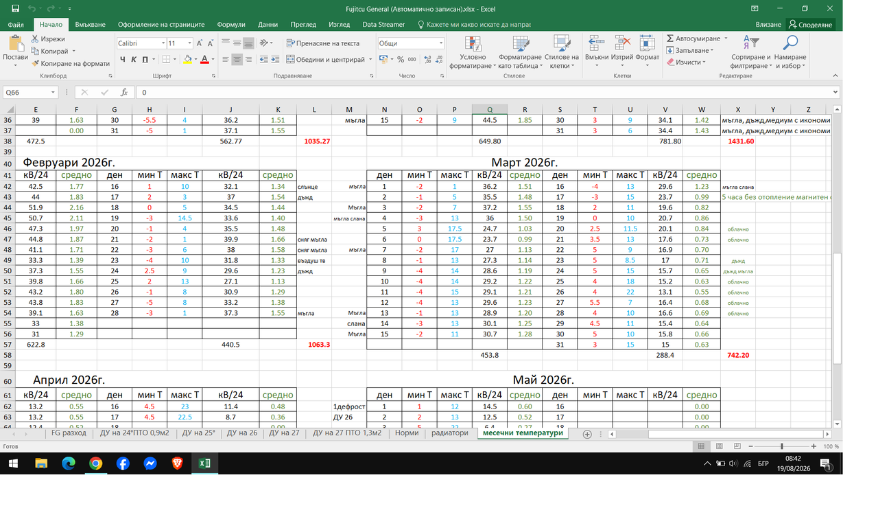

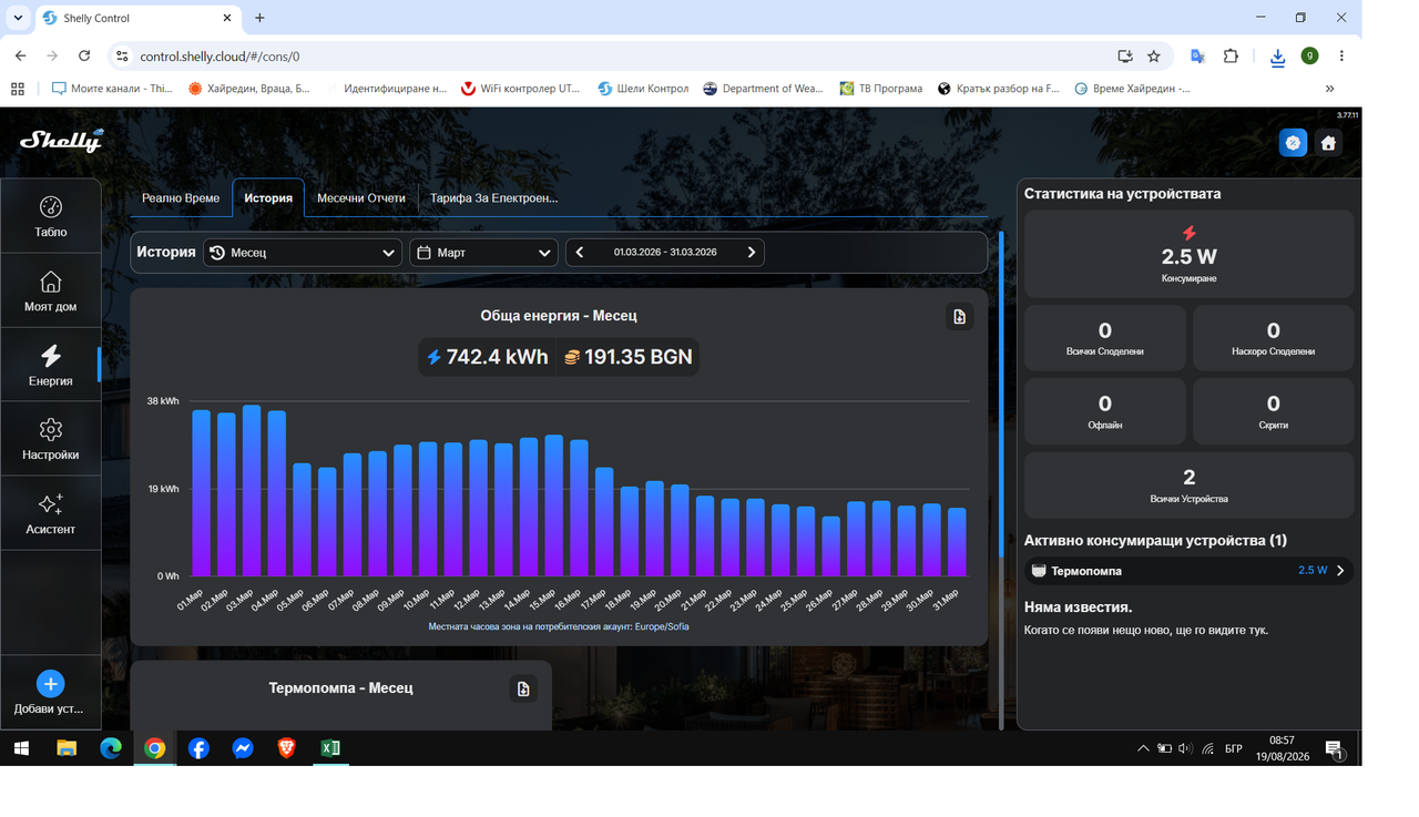

П.П. За да е пълна картината – тези данни са за отопление на две къщи с обща площ 100 кв.м. и общо 10 броя радиатори! При режим на висок дебит (делта Т около 1.1 градуса) и новия топлообменник от 1.2 кв.м., резултатът е налице.
И да не се чудите , дали е изстина, Ви споделям записките си, които водя ежедневно!!!!!!
