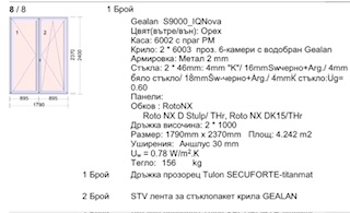

Това Uw отговаря ли на въпроса с дограмата? 33.88м2, основно с южно изложение. Няма балкони, само една конзолна козирка от дървени греди 16/14. Тоест, няма опасност да цикли?

чет окт 15, 2026 7:29 pmnaster написа:
Добре оразмерена ли е тази ТП за 3х80м2 подово и 300л бойлер?
Къщата е изолирана с 14см в стените, 16см в тавана и 20см външна.
За първа зима ли ще я ползваш? Нямам много наблюдения върху къщи с толкова добра изолация, не мога да кажа до какви минуси ще се справя без помощ, но със сигурност ще работи оптимално през голяма част от зимата. Дали ще се налага да ползва помощ - надявам се да споделяш как се държи през голям и малък Сечко. Иначе Мидея са много добри машини и със сигурност ще останеш доволен
