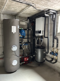

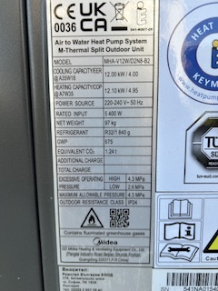

Добре оразмерена ли е тази ТП за 3х80м2 подово и 300л бойлер?
Къщата е изолирана с 14см в стените, 16см в тавана и 20см външна.
