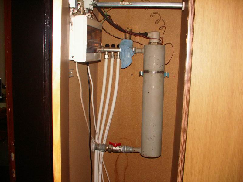

Личен опит колега, имам го в къщи и не смея и да си помисля да натисна копчето на ON. При това съм го направил почти професионално с електроника на Интиел, реотан 3х2,5Кв на 380В. Включва се на степени според нуждата. Gek ти е отговорил много точно, както и Bobivan за електромера. Ако успея да излъжа електромера или цената на тока поевтинее с 50% - ще го ползвам някога, а за сега съм на водна риза с дърва. На дърва месеца го карам с около 150 лв., а на ток ще излезе около 500лв.
Resize of IMGP1851.JPG (114.83 KиБ) Видяна 3769 пъти

Проферионално изпълнение колега rudiba бравос. Май верно ще се откажа ор идеята за нагревател. снощи един приятел ми беше на гости и обсъдихме идеята да си направя от климата нагревател (подобно на горните примери). климата ми е FUJICO BY CORONA ОSK 50 TI. Моля Ванко или некой от знаещите да ми разясни в общи линии как става номера да я преправя и дали въпросния модел може да топли около 250 см3. Чичко Гугл не да де никакво инфо за климата ама знам, че е инвертор 18ка от дъртичък ама висок клас.
