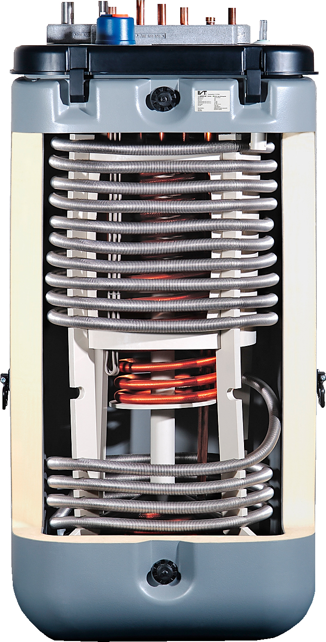

Обеден съм като гледан вътрешното му устройство - мед и неръждавейка , пвц или дедазнам какво покритие на балона ,изолация .Сръвнен със Сънсистем или Ерато които ми мясат на запорожки

Поне на мен не ми се дават толкова пари за нещо което мога да си направя сам евентуално. Въпреки че подобен акумулиращ буферен съд ще ми е необходим най рано след година , смятам че ще е интересно да го коментираме. Някой може да си го направи и по-рано от мен.
Като гледам водосъдържателя е направен от PPR , серпентините от неръждаема гъвкава тръба , оригиналната изолация е от полиуретан . но мисля , че може да се замени с Фибран да речем. Остава въпроса с какво да се замени латентния материал! Температурата на топене на оригинала е на 65°C , но дали е разумна температура? Термопомпите не могат да загреят водата толкова. От друга страна не ни е толкова важно да акумулираме топлината от термопомпата , а от други непостоянни източници като слънцето.Смятам , че парафина би свършил работа за латентен материал. Друго , което се чудя е дали да си плува парафина или да е в капсули , да речем в PVC бутилки 500 ml ?
Ето малко снимки:

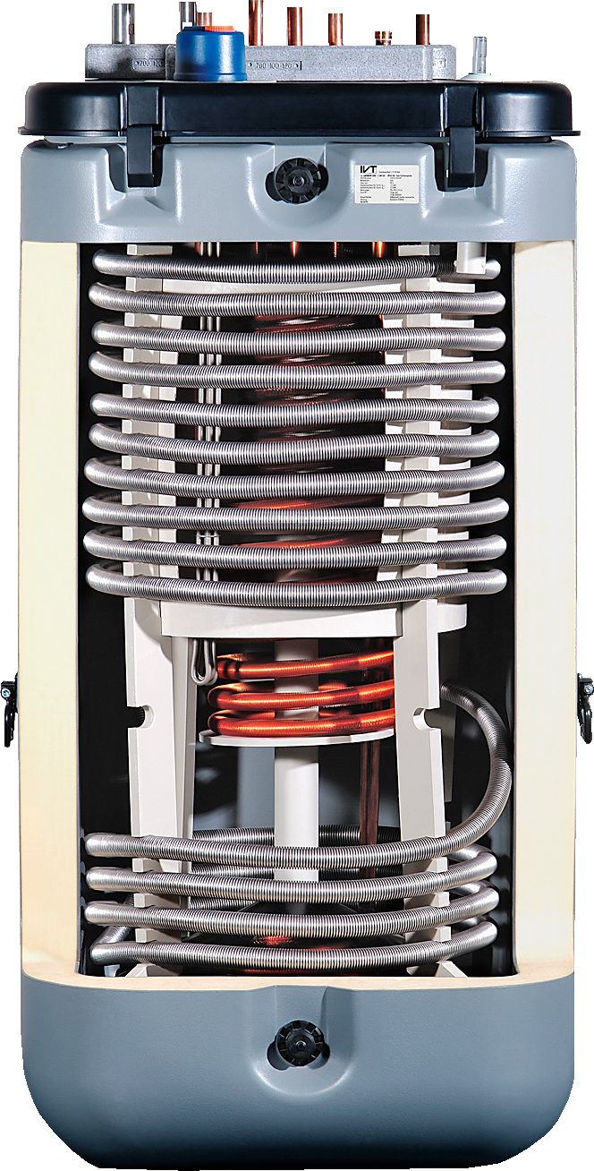

Ето малко снимки:

Мисля, че парафина е крайно неподходящ. Той е аморфно в-во и при него няма точка на топене, а и структурата в условно твърдо и условно течно състояние е много близка. Нямам данни и пиша наизуст, но не мисля, че при липса на фазов преход може да се очаква делта Q на кристализация. Според мен това вътре е или кристално, или от новите материи дето се държат напук на класическата термодинамика.
