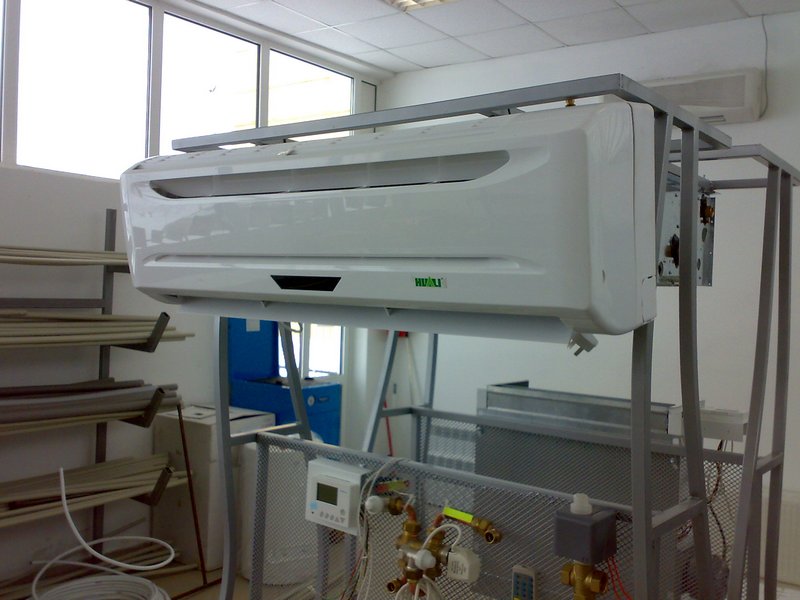

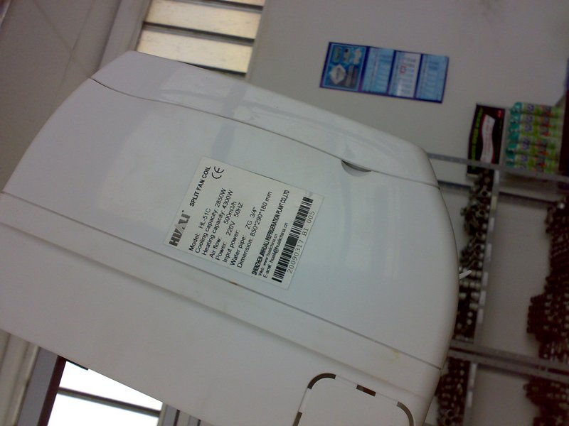

Ето го. Струва 325 лв.
И не е производство на силпа, но го продават.

Приемаме че става отопление с вътрешни тела от климатици. Приемаме също, че на приемлива цена се намират такива. Освен това, че ще работят дистанционните им поне в режим вентилатор. Разбрахме къде и как най-удачно ще трябва да се монтират - долу и наобратното. Ето няколко въпроса които ми хрумват, на които някой който го е направил или е виждал направено може да отговори:
1. Може ли да се използват такива вътрешни тела при работеща система. Аз съм с камина с риза, топля 3 радиатора, но може ли да сложа 2 трипътника на един радиатор и да отклоня малко от потока за един конвектор?
2. Понеже виждам се предлагат и конвектори за монтаж под гипскартон, какво ще кажете за идеята да се преправят вход/изхода на радиатор от лека кола +неговото си вентилаторче с намалени обороти (правотокови са, оборотите са пропорционални на напрежението, примерно на 5V да се пуснат, или на степени) и това нещо цялото да се монтира на профили за монтаж на гипс картон и да се облече, като отпред се сложи декоративна решетка за красота. Радиатора и вентилатора не са общо повече от 15 см., така че и място от стената няма да заемат много. Моето убеждение е, че колкото и да са малки радиаторите за коли, все могат едно 10-15 кW да отдадат, което е добре за една стая.
