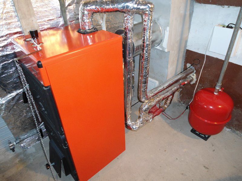

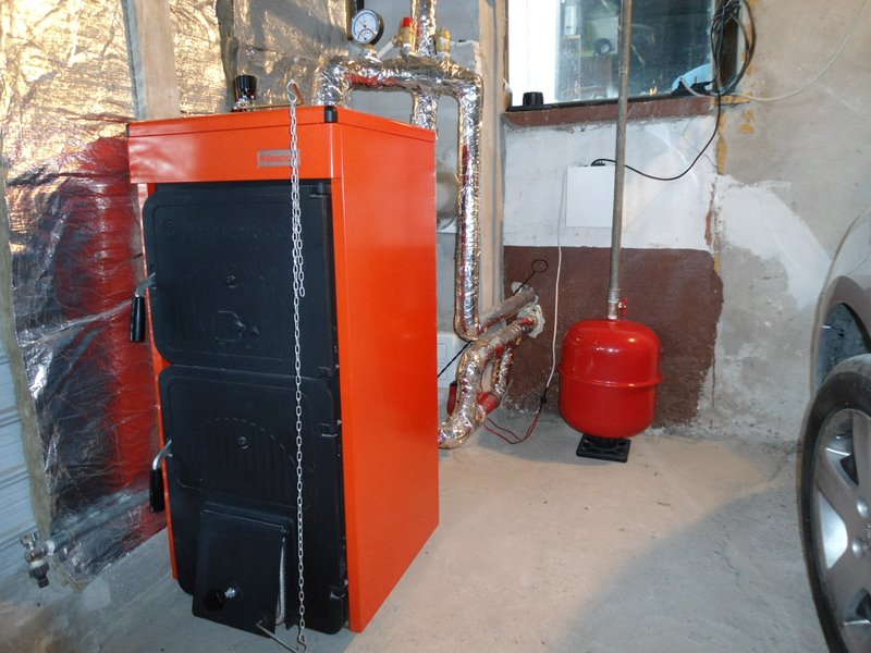

Благодаря на всички,които помогнаха .Вече съм готов за зимата :)
Bobivan - специалист
Къде ти е контактният термостат????? :axe: :axe: :axe:
PCL82 - майстор
Как ще обслужваш вентила на разш. съд. като си го сложил на земята. Този кран дето си му сложил не е хубваво така. Ако някой го спре ще може стане сакатлък. Има специални вентили за разширителни съдове, коите се пломбират след като се провери налягането. Ако не можеш да намериш такъв или да си поръчаш по интернет от чужбина, пробий врътката на крана и я "пломбирай" със свински опашки или тел към тръбата. Свалянето на рътката не е решение, защото се губи визуалният конрол върху крана!
Тази тръба към съда не е ли заплашена от замръзване пред прозореца?
Кабелът към помпата не си го направил като хората. Недопустимо е да има открити снаждания увити с изолирбанд! Правят се в разклонителна кутия за открита инсталация. Не си заземил помпата. Удължил си кабелът с неподходящ, който не е за влажна среда.
Но за топлоизолацията ще кажа браво!
