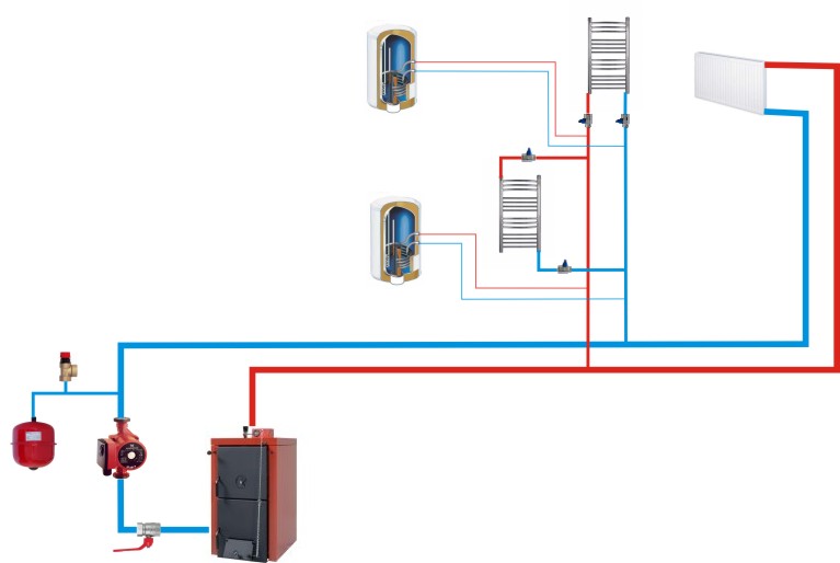

Влезна ми една муха в главата лятото да не давам по 200 лв. за ток, а да подгрявам водата в бойлерите с котела.
Инсталацията е правена преди 20 и повече години отворена система, скоро преработена в затворана. Забелязах, че имам отделни тръби който захранват лирите и бойлерите в баните. Ето схема как изглежда сега:

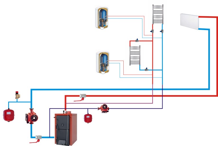

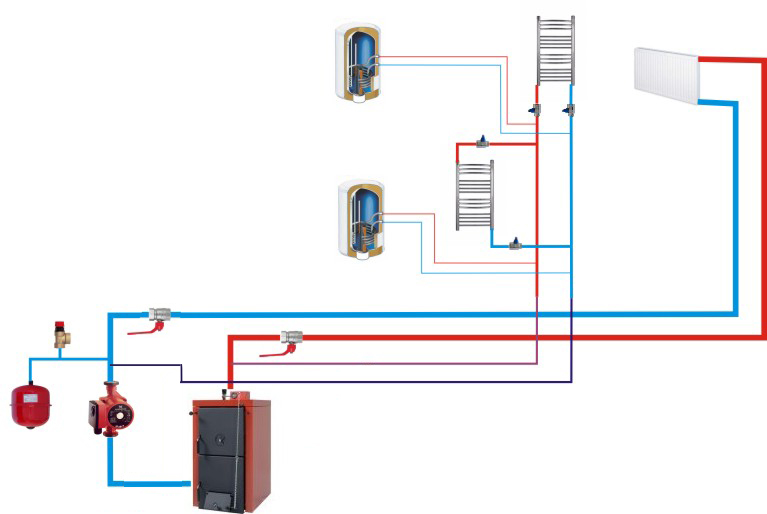

А ето така искам да стане:
Възможно ли е това, имам ли някъде грешки. Благодаря предварително на отзовалите се!!!

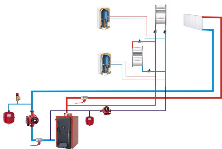

Може би сега се сетих да сложа още един предпазен клапан на втория кръг.
Разширителния съд ще го сложа 8 литра, че такъв имам.
Помпата е 25/4, но мисля че ще се справи.

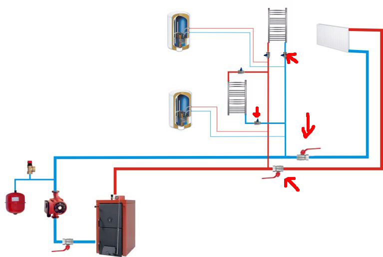

Защо е нужно да слагате втора помпа, РС, клапани и т.н., а не сложите два крана на щранговте към радиаторите и не затворите лирите в банята? Ако ще отделяте нов кръг, по-добре го направете с включването на соларни панели.

Неможе така както казваш защото наляво от котела тръгват също тръби за другата част от къщата. (мързеше ме да рисувам). Няма как да го направя така както си ми показал със стрелките.

Добре, това не го знаех, но все пак това не променя много - пак може по твоята схема да се ползва същата помпа, защита и РС. Виж картинката. Дори да виждам някаква идея във втората помпа - отделно управление, автоматика и т.н., втори клапан и РС са излишни. Всъщност така или иначе е недопустимо те да са на отделните кръгове, защото това би дало възможност при грешно затваряне на двата автономни кръга и запален котел, да има опасност от неконтролируемо повишаване на налягането и авария (включително взрив).
