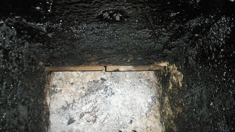

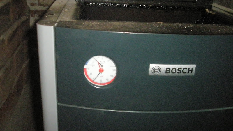

Ето снимки. Забележете, температурата е 40 градуса, а котела не е пален днес
И все още има лека жар.
netcho написа:Аз знам какъв ти е проблема защото го ядох същия. Та значи - отворена ти е запушалката между 2 и 3 отоплителна плоча долу която е за почистване след като изстържеш нагара.Вдигни капака /горния / нацяло да се видят плочите и като светнеш с фенерче м/у 2и3 отделение ще я видиш дали е отворена ,ако е отворена какво става нали се сещаш -комина тегли но тягата бяга през отвора и в комина директно без да раздуха огъня и да изтегли пушека, а ефекта е че къди от де що може,и едва гори задушава се. Аз като затворих тази тапа посрещнах топлите вълни,а иначе бях се запретнал да зидам нов коминИзвинявай, колега, пропуснал съм ти поста! Точно това беше проблема. Проблема със слабата тяга на комина остава.
