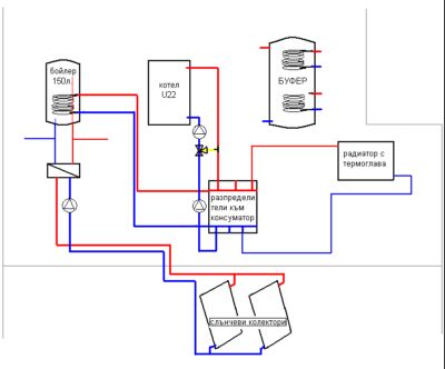

А какъв е този фотоволтаик? :?
Мисля с него да захраня електрониката и помпите само.
2v6 - майстор
vesoel написа:

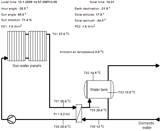

Ако монтирам един пластинчат топлообменик от панел към системата ще има ли по-добър ефект, вместо още един бойлер с една серпентина?.
Така мисля да е само за това лятото а есента да монтирам ако има смисъл и допълнителен буфер с евентуално още колектори.???
Схемата ти няма да работи - трябва още една помпа.
Освен това загряването на водата в бойлера през два топлообменника ще намали ефективността на панелите :idea:
Препоръчвам ти да сложиш пластинчатия топлообменник под бойлера свързан към водопроводната вода.
Циркулацията между топлообменника и бойлера да е естествена.
Така може да добавяш в бъдеще още панели и ако случайно има излишък от топлина ще може да грееш и радиаторите.
Ако мислиш да слагаш много панели ги монтирай по-изправени - лятно време да се нагряват по-малко.

Благодаря ти за мнението, това е страхотна идея. :wink: Схемата ми е принципна, не съм стигнал още до подробностите.Аз просто обмислях начин за по ефективна работа от панелите.Това ми е целта, панела(панелите) да грее бойлера и ако има излишък към радиаторите. :idea:
Това ли имаш предвид? Ако е така серпентината ще може ли да отдава достатъчно топлина към радиаторите?
има ли нужда от клапан на входа?

2v6 - майстор
vesoel написа:
Дали серпентината ще отдава достатъчно зависи от няколко неща:
1. Каква мощност искаш да преминава през серпентината.
2. Какъв е размера на серпентината.
3. Каква температура ще трябва да отива към радиаторите.
4. До каква минимална температура в бойлера искаш да греят радиаторите.
Топлообменника не е добре да се свързва към изхода на бойлера, а към отделен щуцер в долната част на бойлера:
http://sofia.hobby-site.com
