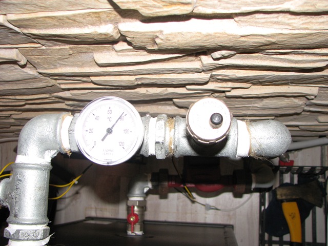

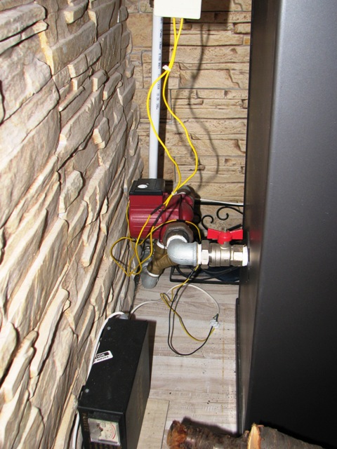

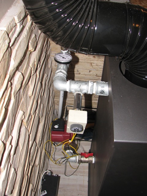

Слагай помпата хоризонтално към камината,да не сменяваш лагери и втулки догодина.Имам предвид оста да е в хоризонтално положение.Имай предвид че можеш да завъртиш ротора по оста като развиеш инбусните болтове на охлюва и без да изтегляш по оста да отлепиш леко гарнитурата и да я завъртиш така че управлението да застане отгоре,после завиваш и си свиркаш.Това не нарушава гаранцията,не се стягай.Освен това крана на помпената група е преди филтъра с идеята ако го чистиш да не източваш системата и е само един.Между помпата и камината се слага възвратна клапа,но става и скрана.

Видно е че ще се преправят нещата на пролет или есента преди отоплителния сезон, живот и здраве! Не схващам само как ще достъпвам винта за обезвъздушаването на помпата като я завъртя хоризонтално. Иначе преди филтъра, между крана за пълнене и колектора си има още един кран, който не се вижда на снимката. Сложен е точно с цел почистване на филтъра. Изнесен е малко по нанякъде пак заради липсата на място.

Какво обезвъздушаване бе човек - нищо не и трябва на помпата, само хоризонтален ротор, защото си няма аксиални лагери (ако ме разбираш)

batman написа:Имам предвид, че ако сега релето е разположено в дясно от изходящата тръба, то да отиде в ляво от нея, а не над нея и да стърчиnaskov: Това термореле ми се струва доста далече от изхода. Трябваше да сложиш един тройник на мястото на коляно-нипела и в него да поставиш терморелето.Това също го отчитам като недобро решение, но го сътворих за да не ми стърчи над камината терморегулатора.

Добре е и филтъра да се постави хоризонтално с чашката отдолу като се спази посоката. В момента когато спреш помпата част от боклуците се връщат в системата! Същото става и когато го отвориш за почистване.
