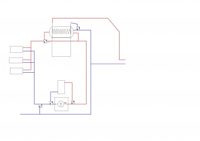

искам да споделя една идея, която смятам да реализирам тази година.
Завареното положение е следното:
Къща 3 етажа по 100 кв.м., пвц дограма + изолация (5см "термопор" или нешо такова)
Отоплението до момента е с котел на твърдо готиво 37кВ гравитачно (пре-пре оразмерен)
БГВ с по два проточни ел.бойлера на етаж.(баня и кухня)
Предстои преработка, като идеята е следната:
Съществуващата тръбна инсталация се запазва и паралелно на котела на твърдо гориво
се монтира газов кондензен (още съм в процес на смятане на мощността).
На покрива се монтира 30тръбен термосифон със серпентина.
спрях се на него защото:
1 ще имам топла вода през серпентината(под налягане).
2 Топлоносната вода в колектора и бойлера ще има възможност да циркулира и в
отоплителната инсталация, и да помага на газовия котел.
Боилера ще се явява разширителен съд на парната система.
Намислил съм входа да бъде отворен(входа на бойлера) а на изхода троен термовентил на 55 или 60 градуса.
Това ще ми гарантира, че винаги ще имам вода за къпане 55- 60 градуса, а всичко в повече ще е бонус за парното.
Предварително да кажа, че съм наясно с ефективността на която мога да разчитам.
Около нулева през зимата, но през април-май и октомври-ноември мисля, че ще има ефект.
Инвестицията е почти като при термосифон под налягане, но функционалността е по-голяма при тази схема(мое мнение).
Прилагам и една аматьорска схема.
Имам и малко(поне на този етап) въпроси към специалистите:
Термовентилите осигуряват ли някаква малка циркулация от към студената страна, при затворено положение.
И как ви се струва като цяло идеята?
Поздрави на всички!
