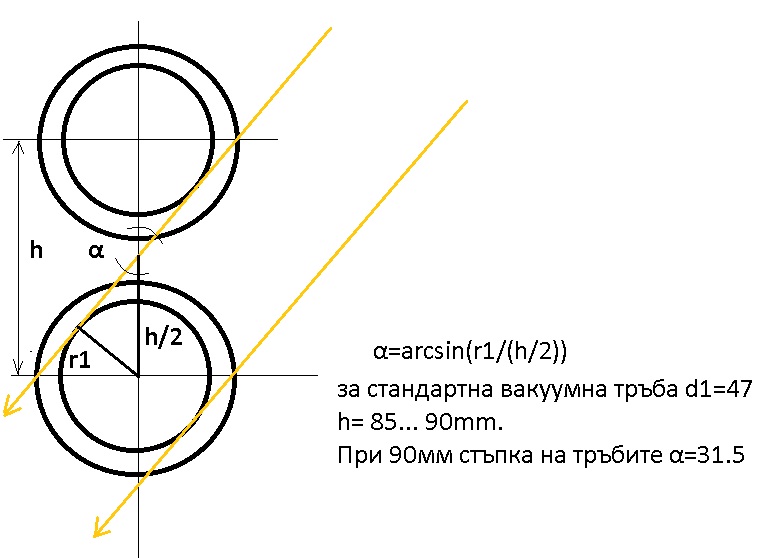

Моят колектор е тип "Мокра тръба". Вече не смятам, че топлинната тръба има толкова много предимства.
Жалко, че твоят е толкова нависоко, на снимките ми изглеждаше, че ще се събере на същата стена хоризонтално.
Това лято предстои монтажа на 12 тръбен мокра тръба на една колежка на фасада на 9ти етаж на блок, като ще е хоризонтално разположен с много лек наклон. Най вероятно ще споделя тук данни. И на мен ми е интересно дали ще се оправдаят очакванията.
dimitarg - специалист
Хоризонтално разположен, не вертикално, така ли?
Evgeniy - майстор
Да, вакуумните тръби хоризонтално, колекторната част вертикално, почти както е на снимката от опитната установка от линка по-горе.
Ето какво се получава при хоризонтални тръби с външен диаметър 58мм и вътрешен (на черната тръба) 47:
На теория повдигане от около 5 градуса ще осугури осветяване на цялата активна площ. На практика стъклената външна част ще засенчва малко и ще има повече загуби сутрин и вечер, когато слънцето пада по косо и хоризонтално.
Но в най силното слънце от 10 до 16:20 би трябвало да е добре.
