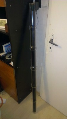

Аз лично счупих една такава при експеримент с лоша естествена циркулация. Ето тази:
шоп - майстор
Evgeniy, много интересна тръба. Какви са тези сфери по външната част на тръбата?
Мисля, че причината за супването може и да е друга. При мен миналата година 4-5 тръби стояха празни цяло лято под оптимален ъгъл отворен и проблеми нямаше. Слънчевата ти печка според мен също доказва това.
Evgeniy написа:
Сега ако споделиш и откъде се сдоби с нея и на каква цена... :prayer:
