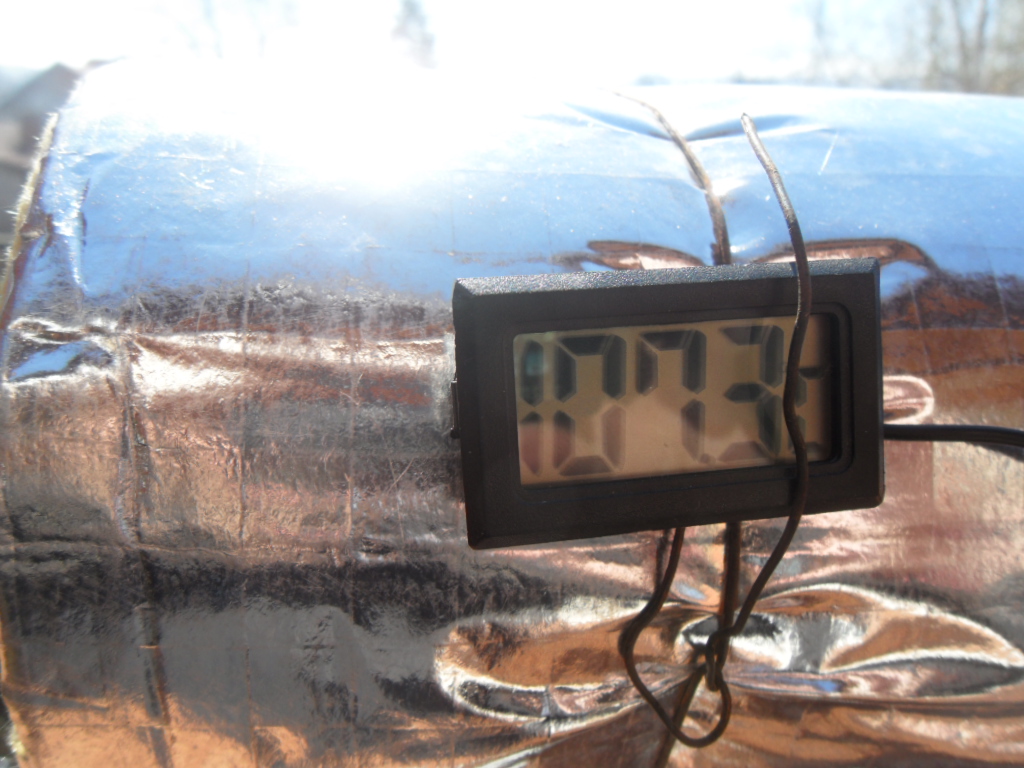

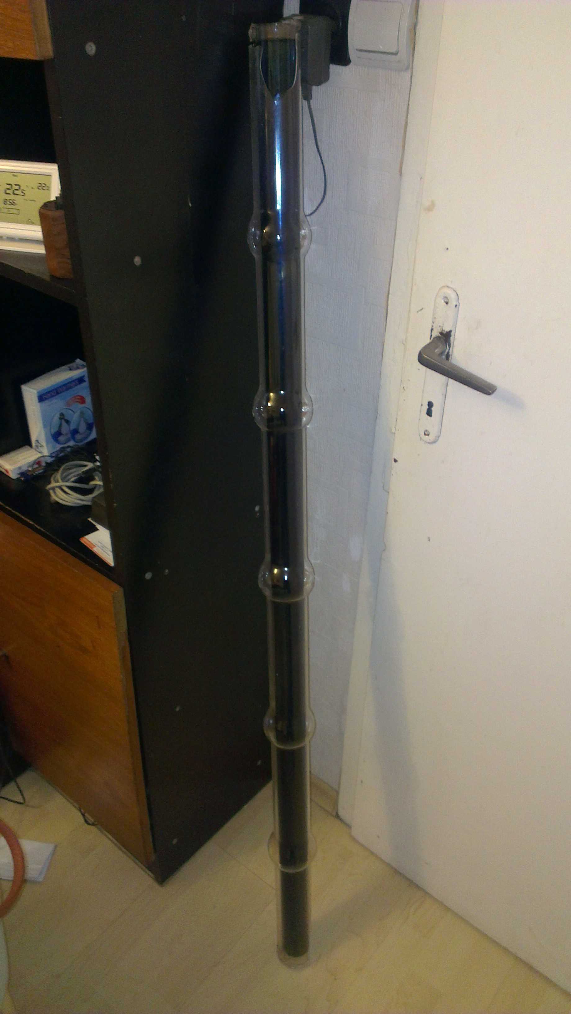

шоп написа:... замислям се за варианта вертикален колектор, с двустранно хоризонтално разположени вакумни тръби.Колекторът ще стане по-ефективен с малки промени. Вентилатора може да се сложи на изхода на колектора.
...единственото което ме притеснява е, че зимата снега повече ще се задържа по хоризонталните вакумни тръби.
Снегът може да се разтопи с обратна тяга - от помещението към колектора.
Мерил ли си температурната разлика сутрин, между 8 и 11ч.? Каква е?
