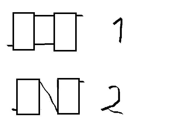

Здравейте,един въпрос как да свържа 2 панела.Ето примерна снимка
Без име.jpg (17.3 KиБ) Видяна 2237 пъти
Найко - напреднал
Свързвaш пaнелите успоредно , кaкто нa фигурa 1 , aко пaнелите ти сa еднaкви по рaзмер , мaркa и т .н . и полследовaтелно , кaкто нa фигурa 2 , aко сa рaзлични , т.е. , aко имaт рaзлично хидрaвлично съпротивление .
Evgeniy - майстор
При еднакви панели паралелното свързване дава повече дебит при определена температура, а последователното - по-висока температура при по-малък дебит.
nasttii - специалист
Забравих да кажа,че панелите са еднакви и ще правя дрейнбек система.Кое свързване да направя 1 или 2?
Andri01 - майстор
Първото. А ако ти се играе повечко-сложи допълнителни кранове и зимата да ги превключваш последователно,когато слънцето е по-слабо.
