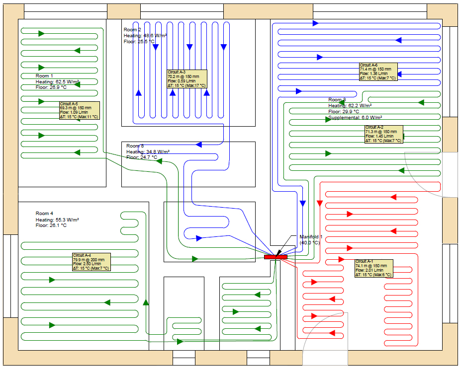

привет,
понеже ми предстои монтажа на подовото (до 1-2 седмици) и реших да споделя какво мисля да направя, та ако някой види някакви грешки да сподели за да ги избегна ( за което ви благодаря предварително).
Къщата е около 130 м2 със стените, половината е на маза (около 68м2). Таван - каменна вата 10см + гипскартон. Стени - поротерм 38+ мазилка 2см средно отвън + мазилка 2см отвътре+ шпакловка отвътре. Прозорци - PVC 80mm + 3-ен стъклопъкет КА+бяло+4С с топъл кант и аргон. Под - фибран 5см + подово.
От това което съм описал по-горе съм си играл да смятам топлинното натоварване на системата и се надявам , че не съм го объркал много.
За подовото мисля да сложа тръба 16x2 PE-RT Copert на Oventrop (че е много добра цената - 1,25лв/м) + 5-6 см замазка върху фибрана и отгоре теракот.
Дано не съм забравил нещо и да кажа, че ще се радвам ако някой намери грешки преди да съм ги сложил под замазката и плочките
Предварително благодаря на всички!
p.s. сега като качих снимката и се сетих да добавя, празните места без тръба са - кухня, гардероби .......
