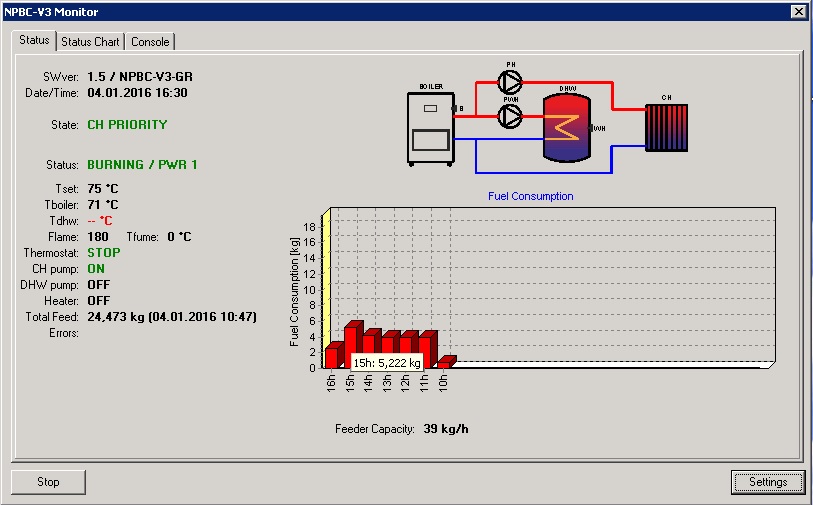

Като разход на пелети съм доволен с подобренията , които съм направил .
Отоплявам втори етаж от къща 80 м2 изолирана 5 см. стиропор , дограма алуминий с термомост с Ка стъклопакет 32 мм. , с 50 глидера h600 , лира 1.5 клв. и бойлер 80 л. Тръбите до колекторната кутия са неизолирани и частично топлят първи неотопляем етаж . При външни т. -12 гр. при нас разход при непрекъсната работа около 26-28кг. дърв.пел./24ч. Поддържам вътрешна т 22-24 гр. във всички стаи денонощно .
Но искам да изчистя двора си от стари кофражи и стари дограми , кокто и от останали дърва .
