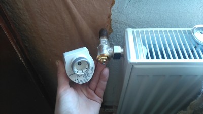

доста време мина от както пуснах темата, сложих конвертори далеч от прозорци и не съжалявям и грам. под прозореца да слага този с калпава дограма и без пердета, можв би само в този случай има полза.
С конвектори може и да става,ама темата си я пуснал за радиатори.Радиаторите под прозорзите при възможност.Супер да е дограмата,издиша повече от стената.

А по въпроса с леглото какво ще кажете, таблата е широка 2.80см и е плътно до пода дали радиатора ще работи както трябва или по добре да сложа по голям радиатор под другия прозорец

Щом имаш два прозореца в стаята,раздели радиаторната мощност но две и монтирай. Варианти за регулация колкото искаш.
И все пак радиатора зад леглото дали ще работи както трябва тъй като той буквално ще е запечатан
Ще работи,но да се постави и под прозореца още един,както съм писал по-горе.
Имам радиатор монтиран под прозорец,който е скрит зад ъглов диван-заварено положение.Работи си добре.
