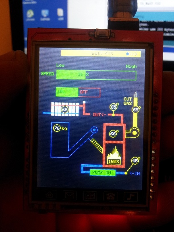

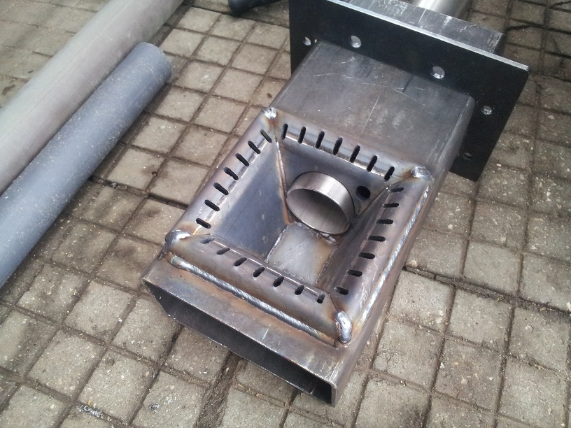

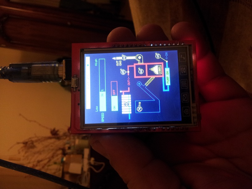

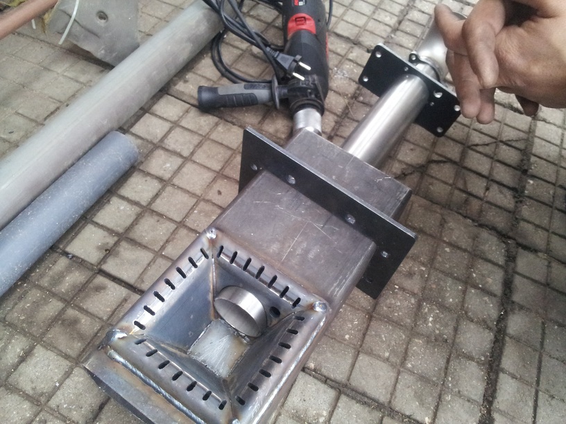

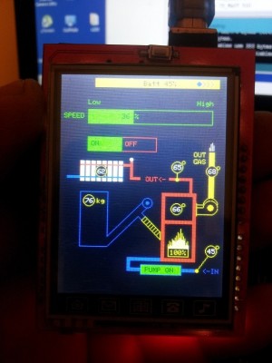

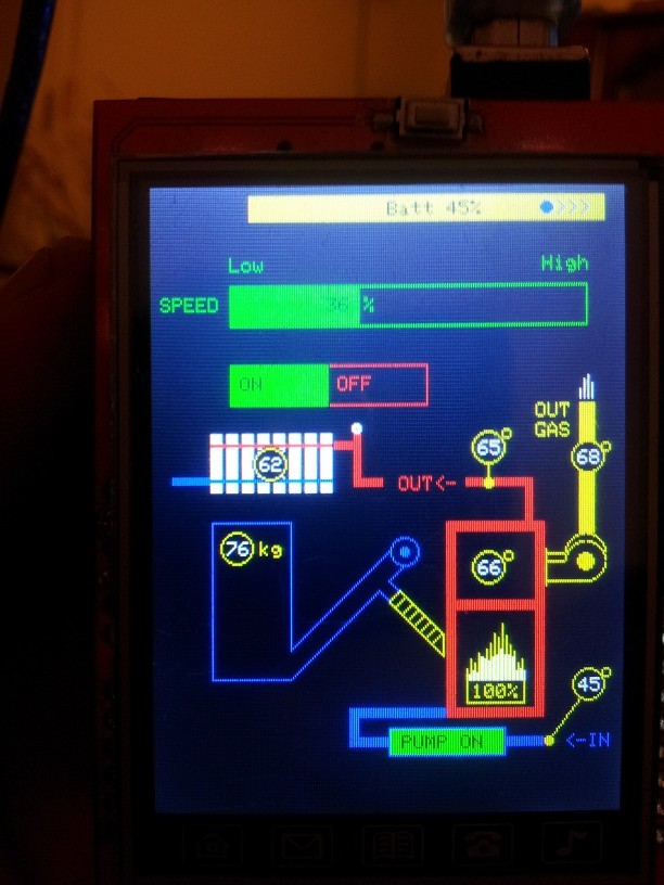

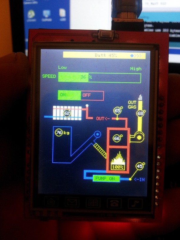

Като цена , ще ти излезне по евтино с Ардуино. Около 60-70 лева. Но трябва и да може да програмираш.Аз мога , но време няма.Бях започнал преди 2 години такав проект , но го изоставив когато попаднах на Натурела.Сега съм с новия им дисплей и wifi.Невероятно удобство е .Проблема е , че може само 1 потребител да следи горелката от сървара им. Тоест , ако ти си на лаптопа си и наблюдаваш горелката , не може в същия момент от настолния да е наблюдаваш. Аз моята от службата е управлявам. Удобно е много.А ето и малко снимки от опита ми за контролер с Ардуино.
zaza73 написа:Като цена , ще ти излезне по евтино с Ардуино. Около 60-70 лева. Но трябва и да може да програмираш.Аз мога , но време няма.Бях започнал преди 2 години такав проект , но го изоставив когато попаднах на Натурела.Сега съм с новия им дисплей и wifi.Невероятно удобство е .Проблема е , че може само 1 потребител да следи горелката от сървара им. Тоест , ако ти си на лаптопа си и наблюдаваш горелката , не може в същия момент от настолния да е наблюдаваш. Аз моята от службата е управлявам. Удобно е много.А ето и малко снимки от опита ми за контролер с Ардуино.Добре, цената на ардуиното е 60-70 лева, но в тях май не влиза дисплея. Но дори и да влиза, писането на софтуера е много къртовски труд, дори и за човек който може да програмира. Аз мога да програмирам, и веднъж седнах да опиша нещата и като видях колко случая са, и че трябва да можеш да променяш настройките динамично просто не си струва. Натурелката излизаше около 190 лева, и в това ти влиза всичко, контролер, дисплей и т.н. Да не говориме че с Ардуиното трябва да има човек възможност да променя настройките на работеща горелка, и дори и да спре тока те да останат. Което се прави с допълнителен модул, който разбира се струва още пари. Така че работата е супер много, парите е спорно дали ще са по-малко, а резултата несъмнено няма да е такъв какъвто се постига с натурела.
Неможе сам човек да се мери с фирма която това прави от години и си имат поне няколко програмиста които пишат кода.
