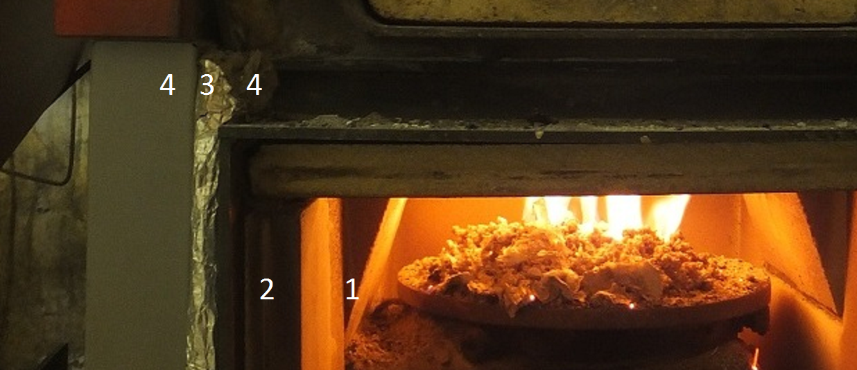

Здр аз не съм с виадрус но кутиите са на един и същ принцип. Та проблема със загряването на кутията го реших като отвътре наредих "на калъч" тухли единички. Кутията изстина и сега като загасне тухлите продължават да отдават топлина и то доста, не казвам че е перфектното решение но е ефтино и поне при мен върши работа. Лека

Micho@85 написа:Здр аз не съм с виадрус но кутиите са на един и същ принцип. Та проблема със загряването на кутията го реших като отвътре наредих "на калъч" тухли единички. Кутията изстина и сега като загасне тухлите продължават да отдават топлина и то доста, не казвам че е перфектното решение но е ефтино и поне при мен върши работа. ЛекаСетих се и за този вариант с тухлите, но предпочитам да не ги грея излишно, не че после не отдават.
filmatoplo написа:И аз не съм доволен от каменната вата, не изолира въобще от по високи температури.Изглежда ватата наистина не изолира кой знае колко, ала бала...
Ще се купува вермикулит май, дали да не пробвам с шамотни тухли

ка да изолира ,като не си сложил два пласта и м/у тях алуминиево фолио ? тя ватата си е вид въздух ...и предимно за шумоизолация ,аз не съм изолирал кутията и топля мишоците ,щото те пък ми дробят костилките и не се налага да ги меля

Супер личи старание ,квадратни детайли лесно ами кръгли как освен с вата . Скоро правих фланец за едно Фероли П12 ,срязах една бутилка за въздух от Камаз , между тръбата на горелката и фланец остана разстояние около 3 см и го попълних с вата ,колко изолира не се знае но пари тръбата повече от 100 гр ,пак е супер след като тръбата на горелката се нагрява до червено ,тоест ватата изолира но зависи борбата между какви градуси е .
