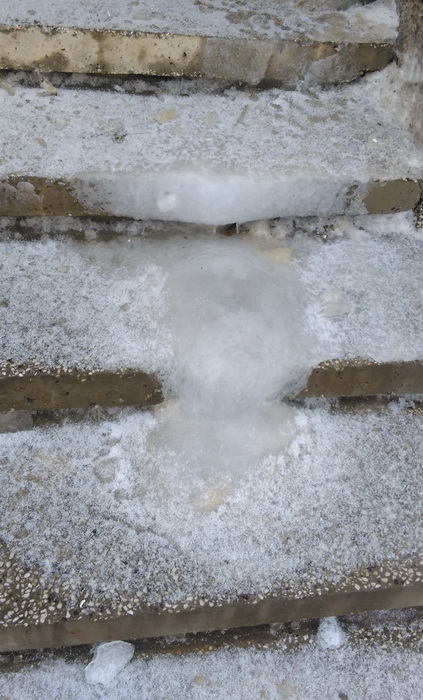

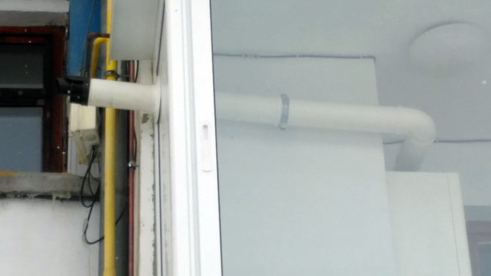

На единият комшия му го туриха
тази есен, също оторизирана фирма, но като гледам как са положили тръбите по диагонал, спестявайки си някое коляно... Освен това нека Лазар да каже как е правилно да се лови конденза, който капе от димоотвода. Сигурно има начин, но ако е цифра, може и сам да се е отказал. Нищо че на стълбите има 20-30 см. сталагмит.

Много мъка има на този свят Боже
! Конвенционалните котли се монтираха с наклон на комина навън (ако случайно се образува конденз в комина да капе на вън за да не дави котела), а кондензните се монтират с наклон навътре, тъй като имат система за отвеждане на конденза. Трябва да си много неук за да монтираш комина на кондензен котел с наклон навън, не мога да си представя, че има такива фирми, ма де да знам
