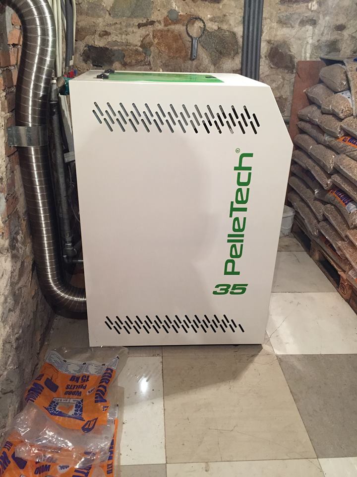

някои запознат ли е със този котел. Някакви мнения ?
filmatoplo - майстор
Дайте идея за пелетен котел с качеството на Пелетерм ,трябва ми нещо 50-60 киловата . Пелетерм е супер обаче цената не харесват ,аз знам че няма такова нещо евтино и качествено но все пак може да сее появило на пазара .

Благодаря за отговора ,имам го в предвид и го предложих като вариант ,в момента човека има Атмос 50 с горелка Грейко 50 ,търсим уж по добро КПД и малко да се премахне първобитната гледка - стърчащи горелка ,бункери,шнекове и тен подобни .Само цената на Пелетерм го спира леко .

Като Херц и Грейко - риза и после тръби,но Пелетерм е по висок клас от Грейко съответно по скъп.
gnt69 - майстор
Да сега погледнах значително по висок клас. С почистване на тръбите и изхвърляне на пепелта.Компактен не стърчат шнекове и горелки. А може ли да гори евтини пелети или иска хубави дървестни. :partyman:
В помещение 4м дълго на 1.10м широко ще събера ли котел Pelletherm V.4 LongTime - десен?
Дават му параметри 775мм дължина 1245мм височина 1075мм ширина
LazarGanev - "Велик майстор"
Не. Нито десен, нито ляв (да не се смята за предизборна агитация :wink: )
