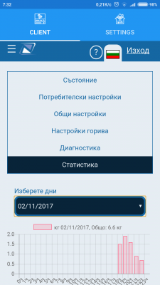

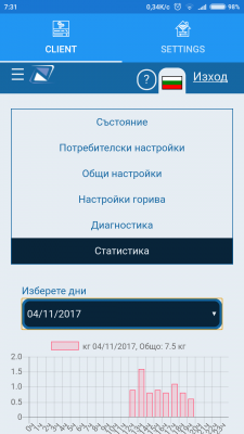

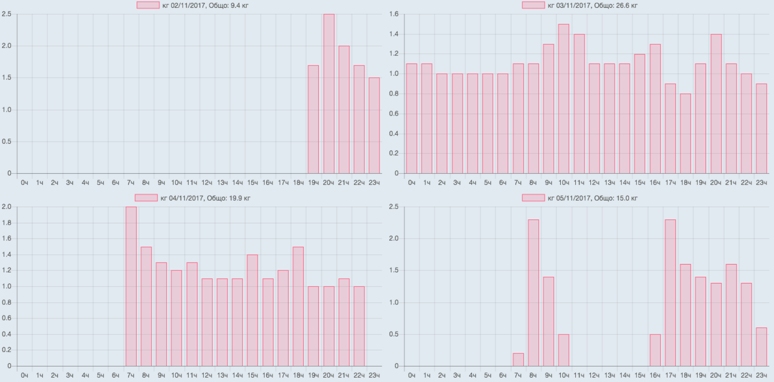

Аз я ползвам от края на септември.Настроена е да се включва сутрин от 5.00-7.00 и вечер от 17.00-23.30. До момента съм изразходил 400 кг. пелети. В момента разхода и е между 10 и 15кг. на денонощие. отоплявам етаж от къща- 4 радиатора, лира и бойлер 80 литра.

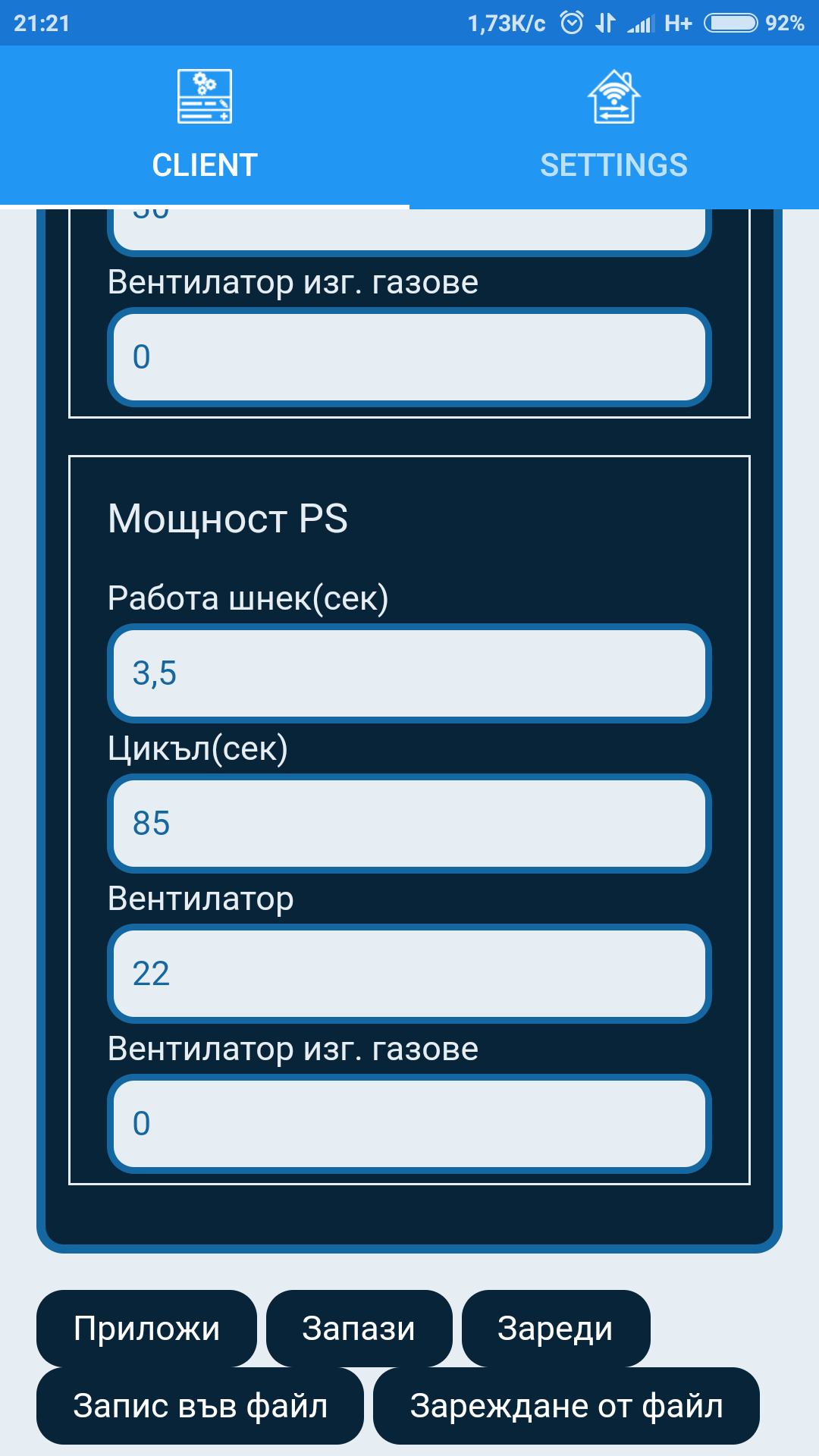

Да се включа малко и аз... Моята погоря малко последните дни. Направих й тест за 15 часа без да спира. Работи като часовник. Достига с лекота зададената температура и в горелката нямаше абсолютно никаква шлака. Това, с което се занимавах е неточното отчитане на консумацията. Мерил съм 4-5 пъти колко подава за 120 секунди (околко 140 грама в минута). Бях въвел капацитета на шнека въз основа на измерванията, но след тест "пълно-пълно" се оказа, че има разминаване. Опитах и с по-голям интервал (370 секунди). Тогава вдигна на около 145 грама в минута. Понеже ме човъркаше, изгребах целия резервоар (събира над 45 килограма, напук на писаното, че не може да събере 3 чувала), изпразних шнека и отмерих 7 килограма пелети, с които заредих. Оставих я да погори няколко часа и след измерване на остатъка и сравняване с показанията на контролера, се установи разлика от около 600 грама на 5 килограма. В крайна сметка вдигнах с още 15 процента капацитета на шнека, макар стойноста да бе недостижима при тестовете с ръчно зареждане и ще се тества тия дни. Не мога да си обясня от къде идва разликата. Вероятно, това, че шнека не е плътно усукано желязо го прави по-малко прецизен и при определени усковия (вероятно къси подавания) се изхлузват повечко пелетки... Свалих малко температурата за отчитане на липса на горене (5 градуса), защото ми се случи на поддържане димните да паднат под тези на водната риза и да угасне.
