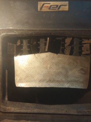

Това е финалният вариант
А това е доза за 28 сек.,като се има впредвид,че шнека ми доста изправен.
Тунинга на котела.Алуминиевия рифел свали с 20 градуса т на газовете.
Доволен съм.
Тъкмо оформих горната тухличка с флекса и баща ми минава и вика-що не ползваш азбестова тръба?!
ники_ник - специалист
Супер е станало :) А с азбеста не се занимавай.Троши се с пукот от температурата.

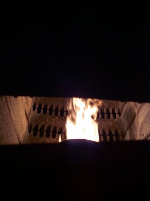

но ще пробвам да намаля и горивото - с пелетите който съм в момента пламъка е доста по - голям и ме си струва че може да се намали горивото
ето и снимка на горенето
поздрави и благодаря за отделеното време

здравей колега
въздуха в момента е на 56 / мисля че може да се намали още , но ще го оставя да погори така тази вечер за да видя резултата сутринта в тавата /
пробвал съм да разреждам дозите но горенето много се влушава - губи се пламъка / пробвал съм на 20-21 но тогава горелката бе на 3 степен / но с тези пелети ми се струва че горят по-добре и мога да пробвам отново и това
до сега не съм виждал суплото да се зачервява
виж снимката на пламъка в поста на колегата
поздрави

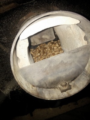

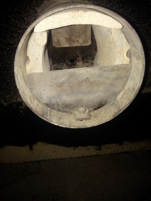

Работата на горелката се промени коренно.
Преди вармикулита След вармикулита
Т7-18 Т7-18
Т8-49 Т8-48
Т9-28 Т9-27
Т10-77 Т10-64
Т11-31 Т11-29
Т12-98 Т12-92
т13-41 Т13-34
Смених режима от модулация на on- off до 3 ст.Пепелта е сива с много малко неизгорели пелети.Темп. след фукса(коректно)е 90 градуса на 3 ст при темп.на системата 67 градуса.Възможна е работа и на 1 ст с Т9-20 ,но шнека ми е некоректен(оригиналния на Фероли).С наклон 50 градуса при Т9 - 20 подава веднъж 1 грам след това 12 грама след това 5 :? Пелетите са 80%бук и 20%чам.Скаричката няма нужда от почистване след 110 кг пелети.
