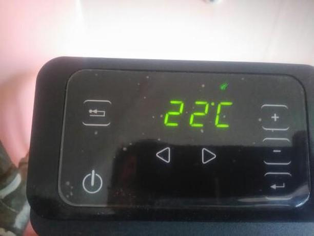

Здравейте колеги нов съм тук и от сторо собсвеник на камина бурнит 13 кв. С ноият контролер интересува ме мога ли по някакъв начин да вляза в настройките да намаля вентилатора и шнека за подаване на пелети защото от контролера няма такава опция
Може дай снимки на контролера :partyman:

Това май е фумис алфа, тук е описано подробно.http://www.starteco.bg/site/wp-content/ ... %D0%B0.pdf
Здравейте пичове.Купих си камина Бърнит 25 кв с Фумис контролер.Свързах я и чакам майсторите да дойдат да я пуснат.Обаче ги нямаааа.Пуснах я за проба и пали и работи малко и гасне и ми светва иконата че е празен бункера.Все едно е в някъв режим на симулация.А в бункера има пелети.Мисла си да не е в режим демонстрация.Дайте идей ако е такъв режим как да го спра защото се вбесявам вече и майсторите ги няма абе мани.Благодаря предварително.Ааа и иконата на настройките за пелети не свети и не ми дава да влеза в нея.

На всички степени гори еднакво.Вентилатора духа есно и също на всички степени.И не ми свети менюто за пелети.Демек нищо не се случва.Гори си на неква настройка която не мога да променя.Бесен съм.
Благодаря ще го изчета и ще се пробвам
