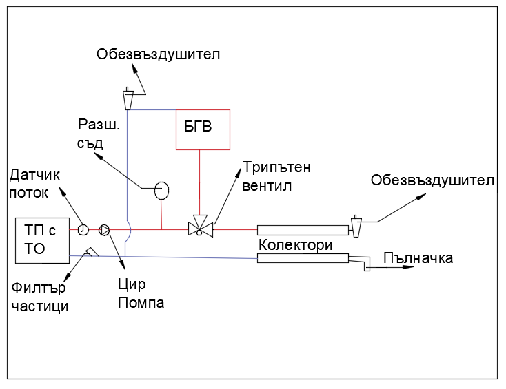

munio - напреднал
Все пак колеги някаква схемичка :shock:
Rhnbkr - специалист
вт ное 06, 2018 10:35 pmmunio написа:
Как става така, че си завъртял тръба на площ 95м2 през 12 см на пет кръга, като най-дългият лууп е 80м. Това мн ме интересува. Наистина.
Силно казано да е схема. Май не спомена нищо за БГВ. Ако нямаш намерение да топлиш битова вода - трипътният вентил и БГВ нямат място в твоята инсталация. Надявам се някой от знаещите да допълни или отхвърли, така, че да е в помощ на питащият.
Силно се съмнявам, че мястото на Раз. съд е там. не знам защо съм го посочил там да е.
Всички компоненти от схемата (освен ТП и БГВ) могат да се вместят в колекторната кутия.
ПП Хубаво е преди и след помпата да има спирателни кранове, както и на трипътния, колекторите... и т.н.
Колега какво ти е управлението? FTC5,4,3?
А буфер ще има ли?
munio - напреднал
вт ное 06, 2018 11:57 pmRhnbkr написа:
А буфер ще има ли?
Благодаря за схемата, няма да имам БВГ, също така мисля и термостати да не слагам, температурата ще управлявам с контролера на ТП. Разширителния съд нещо като буферен ли е и имам ли нужда от него? За кръговете съм сигурен, че не съм надвишил 90-те метра.
ср ное 07, 2018 6:56 ammunio написа:
... Разширителния съд нещо като буферен ли е и имам ли нужда от него?
РС е съдинка, с единствената функция да поема разширения обем вода, при загряването и.
...е, понякога и обезвъздушител го играе.
Задължителен е.
Rhnbkr - специалист
РС обира топлинните разширения на водата... Руснаците ползват 4л на 1000м навита тръба 16х2 ако няма буферен съд...
Дали е задължителен не знам, но не пречи с нищо.

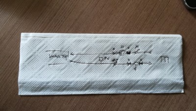

radius - майстор
Муни, намерих салфетка, ето ти схема :lol:
М-манометър, К - кран, П- помпа, РС- разш.съд, ДП - датчик поток, Ф - филтър
munio - напреднал
ср ное 07, 2018 9:23 amradius написа:
Еее супер си, точно това ми трябваше, салфетка хах :supz: птивам да ги взимам тия неща. Последен въпрос- от ТП до колекторите и обратно тръбата и всичко останало е 3/4 нали
