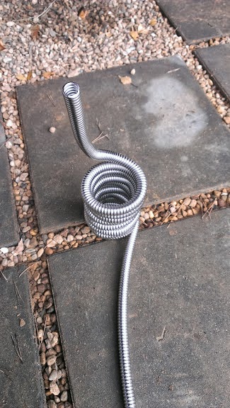

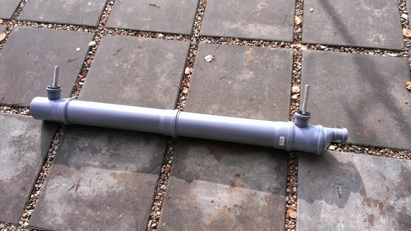

След това логичната стъпка е рекуперация на каналните води. Малоумие е 50-100 литра 37 градусова вода да се хвърлят в канала само при едно къпане.
Имам ги .

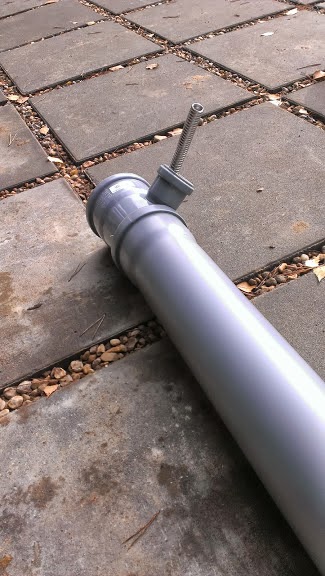

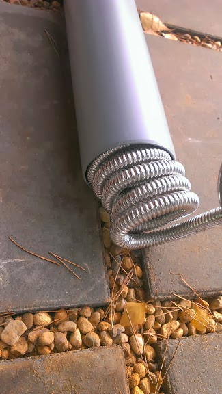

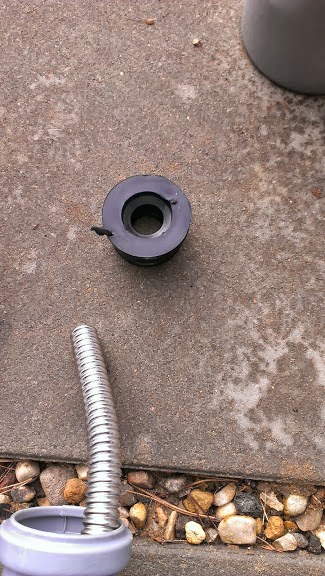

Дай малко подробности за тази система. Гледал съм купешките и цифрата не е обоснована. Как си го направил и дали си модифицирал нещо.
Имам 3 самоделни рекуперативни топлообменника на каналните води. От над 5 години работят без дори почистване. Цената за направи си сам е смешна 40-50 лв.
За съжаление преди години криптовирус ми криптира всички снимки, но топлообменниците съм ги копирал 1:1 спрямо този.

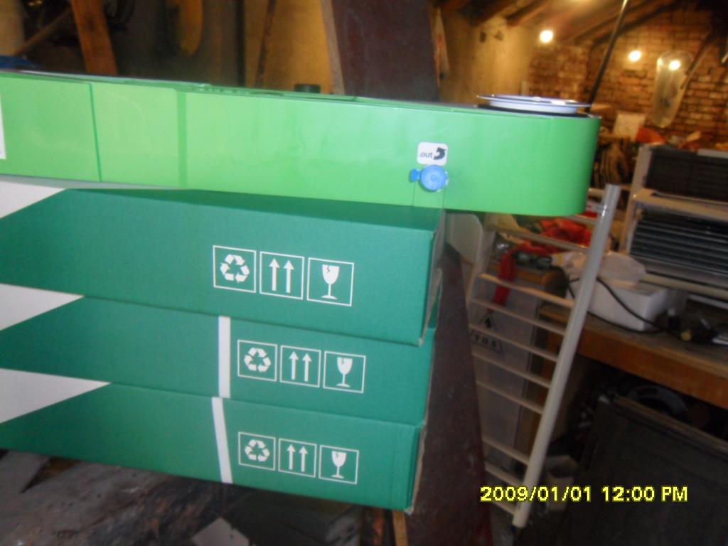

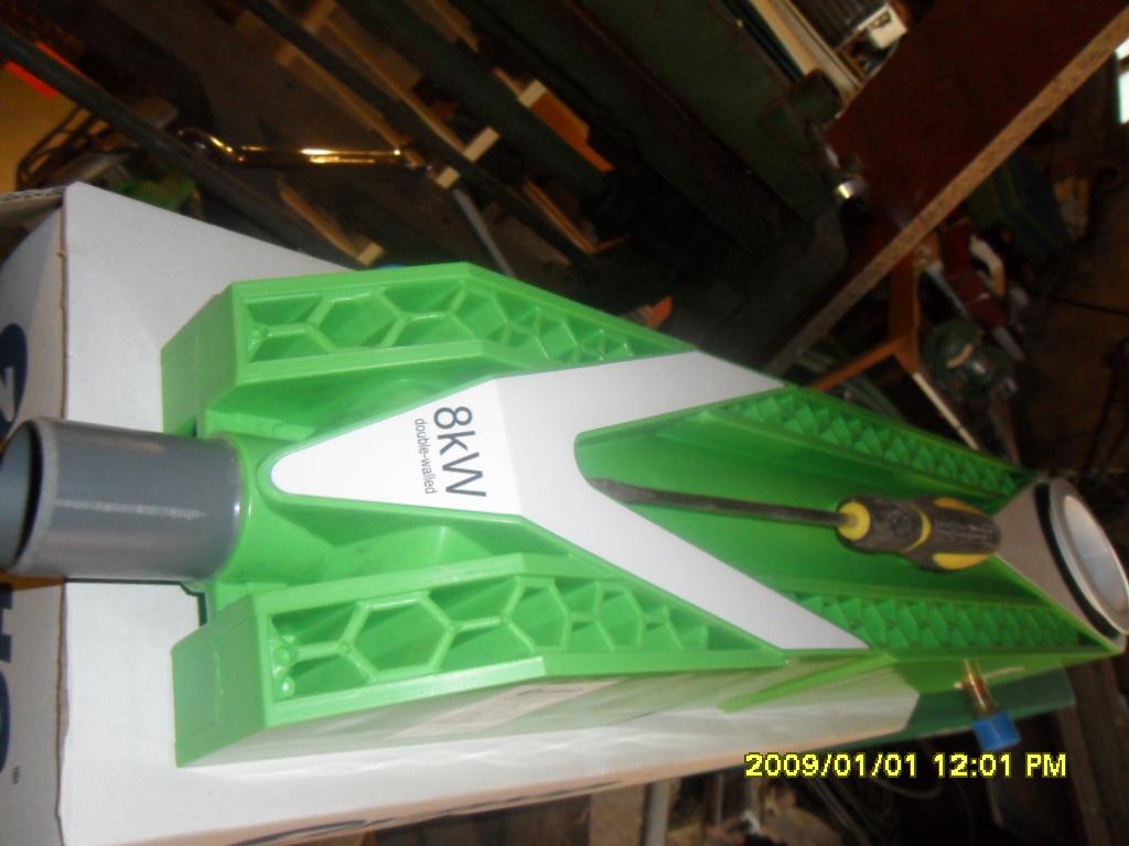

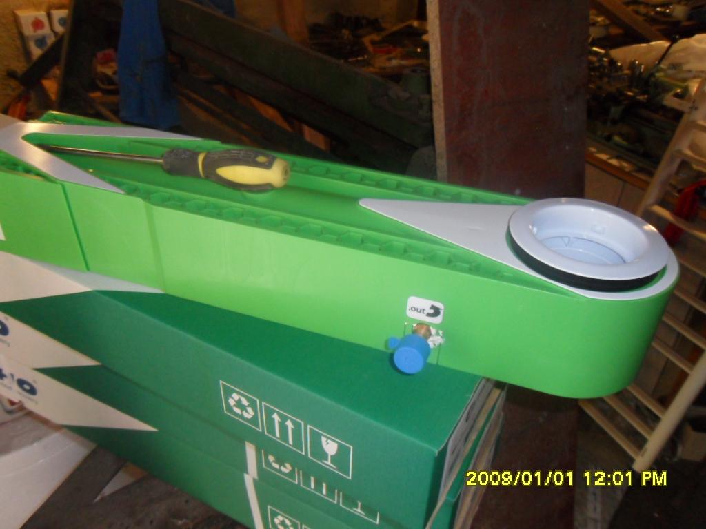

За купешките нищо не мога да кажа. Цените напоследък спаднаха и за 500-600 лв има фабрични.
Един приятел, който се занимава с ТП ми подари 3 бр и предстои да ги тествам.
Хубавото при тях е, че и жена може да ги монтира. Има да се завие един сифон, да се навият два фитинга 1/2 и да се монтира един ПВЦ канал ф40.
Когато ми остане време имам две бани за правене. Едната с вана, другата с душ корито и ще пиша за резултатите.

Шопе на оригиналното поне това което е представено на схемата му не ми хареса това,че серпентината от медна тръба най вероятно ще се задръсти със косми. Ти отварял ли си някое от твоите да видиш какво има вътре като мръсотия? Ф110 ми идва голямо но медна серпентина може да се навие и във ф50 ама ако се задръсти какво правим. И това затопля студената вода която постъпва към батерията ли. Ако да забелязал ли си промяна във настройката на водата при къпане. Т. Е. Започваш къпане гласиш водата, но студената започва да се затопля и се налага да се намали топлата. След малко пак и така докато се стабилизира температурата.

То затова са термостат ичните батерии...

Много добри въпроси!
както написах от 2013 имам 3 самоделни рекуператора от гофре. Те са под душ кабини и досега не съм чистил нищо, дори с химия ( тубофло ) Космисте си остават в сифоните и тях ги чистя.
Сега ако включим съдомиялна, перална и кухненска мивка...не знам как ще е с мазнините, но едва ли ще има проблем.
То дали ще е серпентина от неръждаемо гофре или медна серпентина ако има запушване ще си трябва чистене. Медтта има ( по спомен цитирам) почти 10 пъти по-висок коефициент на топлоотдаване, така че медната серпентина е по-ефективна при равни други параметри.
Сигурен ли си, че можеш да навиеш медна серпентина във ф50?!
Аз не съм сигурен. Опитай и сподели.
Относно регулирането на топлата вода. Аз ползвам с цел удобство и безопасност само термостатични смесителни вентили. Те цените напоследък станаха народни.
Ако си без тях има едно неудобство: на първата минута да усилиш студената вода, на 2та още веднъж. Може да се наложи и трета корекция докато системата се темперира.
Има недостатък определено без термостатичен вентил, но ако без рекуператора с 80 литра бойлер се е къпал 1 човек, с него ще се къпят двама:-) Така, че икономията от покупка на по-малък и евтин бойлер и по-ниски сметки оправдава малкото неудобство. Ако искаме да няма неудобство:термостатичен смесител
