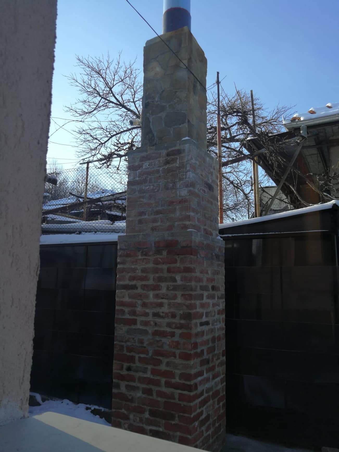

За да стигне до Слънцето лазера - 8м и 8м да се върне
, иначе е точен да. Сега си поиграх и аз малко. Отчита даже, разликата в температурата на комина ми. В основата (първите два метра) съм го изолирал с два сантиметра каменна вата, като след нея има около 10 см бетон и след това единична тухла (в центъра са коминни тела - керамични). След двата метра обаче е с 5 см вата, без бетон и пак зид от единична тухла (т.е.по-тънкостенен е). Разликата е много интересна, на дебелия зид с 2 см вата темп е 0,8 градуса, а на 5 см вата с тънкия зид е минус 1,8. В момента котела не работи.
