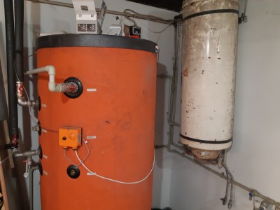

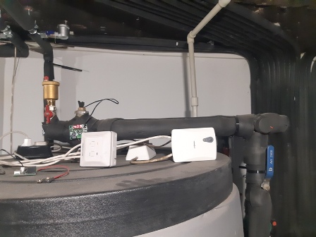

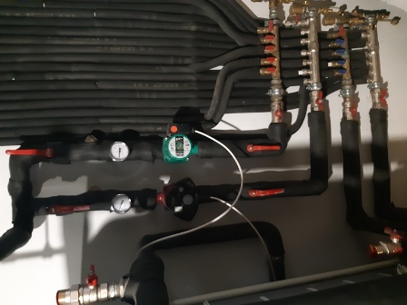

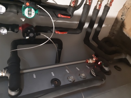

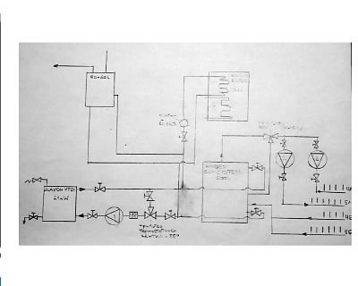

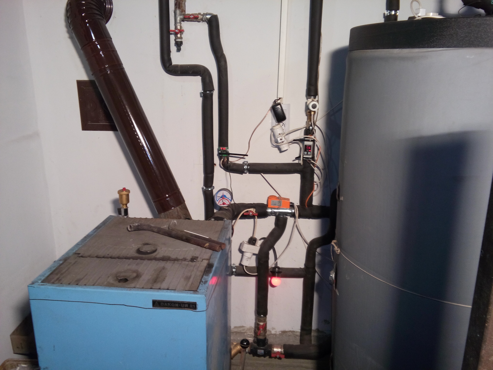

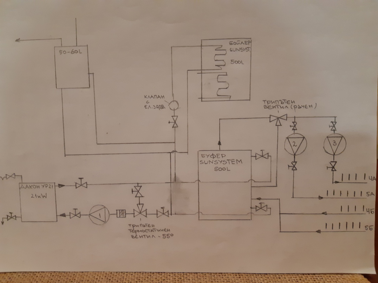

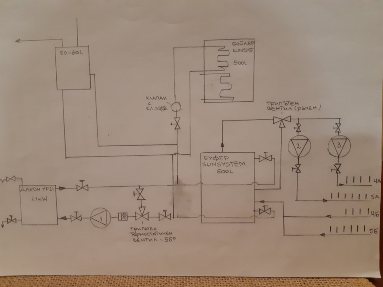

Здравейте,моля за вашите забележки и съвети по новоизградената ми отоплителна инсталация.Става въпрос за къща на един етаж ,приблизително около 70 кв.Външна изолация 10см. на Baumit,pvc дограма с обикновен стъклопакет и частична вътрешна изолация.Котелно помещение в мазата.
Схема къща 2_opt.jpg (36.75 KиБ) Видяна 2581 пъти
Това е схемата на инсталацията.
Мога да кача и реални снимки ако проявите интерес.Сигурен съм че не всичко е наред.Целта ми е за следващия отоплителен сезон с помощта на вашите съвети да изчистя грешките.Също така намеренията ми са да включа и газов котел към системата.Първият ми въпрос е за помпите.Какви трябва да бъдат.В момента помпа 1(котелната) е 25/4 работеща на 1 или 2 степен.Помпа 2 захранваща колектор 5а е 25/5 електронна(Mayer).Към колектор 5а са свързани 6 радиатора.Помпа 3 към колектор 4а захранва 4 преработени климатични тела.Тя е 25/6.На радиаторите ,без този в банята има термо глави.Има и два безжични стайни термостата съответно управляващи помпи 2 и 3.Котелната помпа се включва от термостат в момента нагласен на 50гр.Ако трябват още детайли ще дам.Очаквам вашите мнения.

пет фев 01, 2019 6:33 pmmurfi68 написа:
Какви са проблемите на инсталацията :?

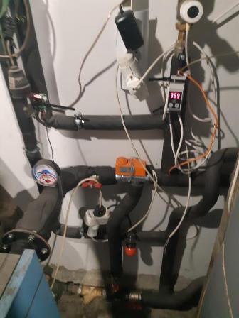

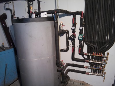

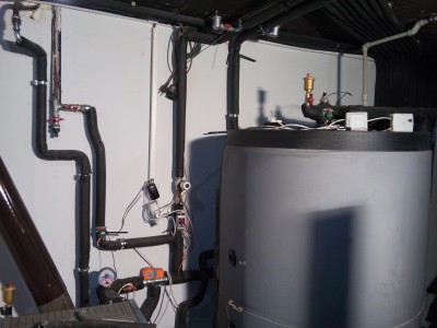

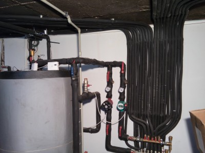

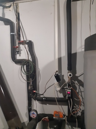

Системата ми работи от два месеца и съответно наблюденията ми са непълни . Няколко са нещата , за които не съм сигурен:
1. Достатъчни ли са радиаторите за нискотемпературно отопление ?
2.Правилен ли е избора на помпите ?
3.Правилно ли е свързан разширителния съд , особено към студената вода ?
4. Достатъчни ли са градусите на термостатичния трипътен клапан на малкия кръг ?
5.Трипътният клапан на големия кръг , мисля че не е свързан удачно . Дали не трябва да е свързан към студения колектор на радиаторите ?
В сегашното му положение , ако нямам дълго време консумация от радиаторите и буфера е загрял целия , не мога да смесвам студена и топла вода към консуматорите.
Ако го направя с ел. задвижка , коя температура да следи - външна или вътрешна ?
6.Газовият котел , когато му дойде времето , къде е най-правилно да се свърже и ще може ли да работи със сегашния?
Това са въпросите , които ме вълнуват за сега .

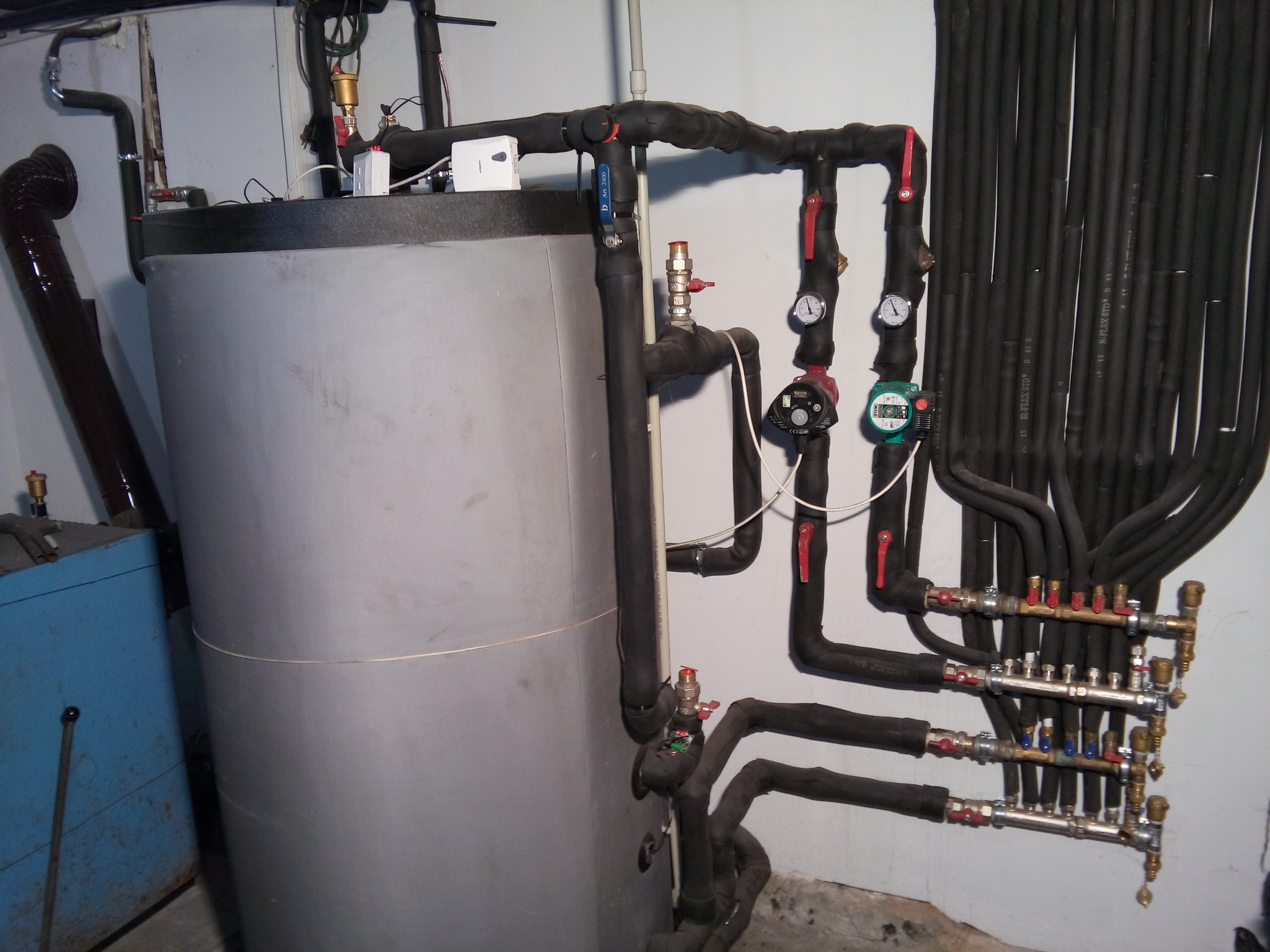

gnt69 - майстор
нед фев 03, 2019 8:28 pmmurfi68 написа:

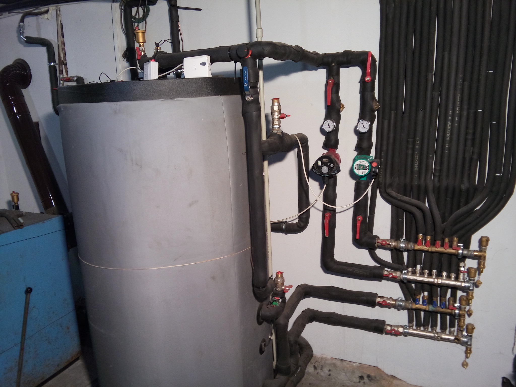

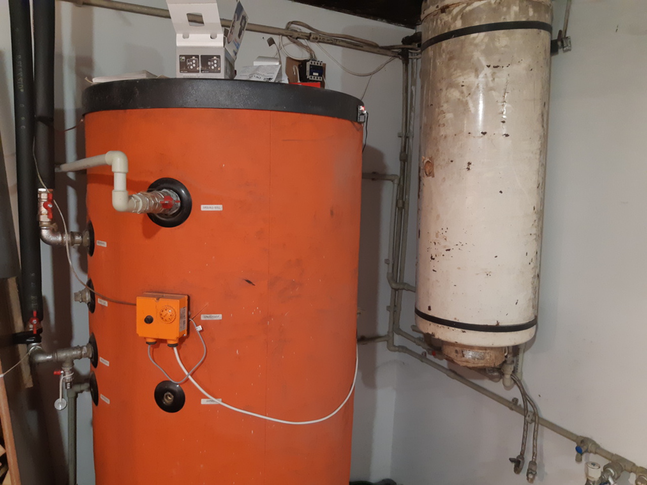

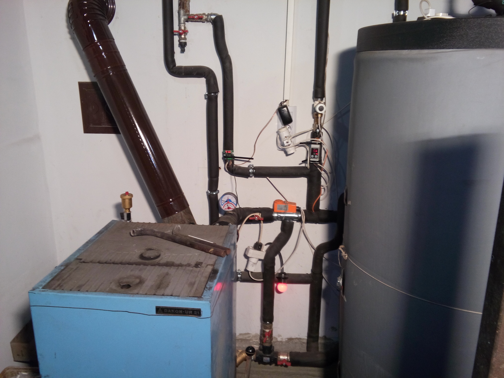

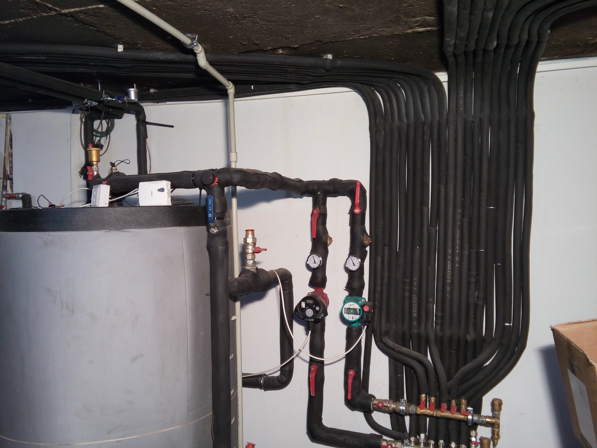

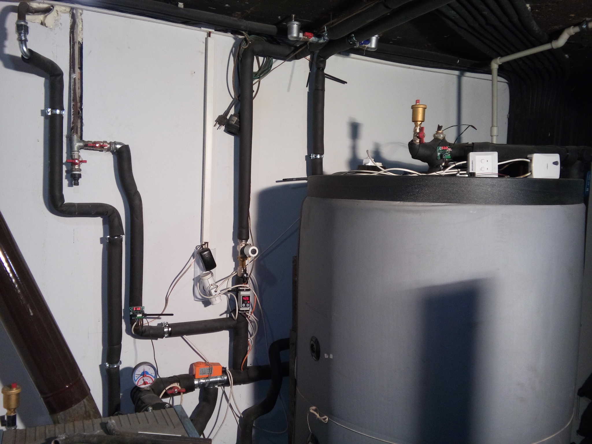

Колега би ли дал по големи снимки заболя ме ръката да скролвам с мишката. Отделно нищо не се вижда, прекалено си ги намалил, направи ги с размер 30х40 см. например. :partyman:
Ето малко по големи снимки.
gnt69 - майстор
пет фев 08, 2019 1:55 pmmurfi68 написа:

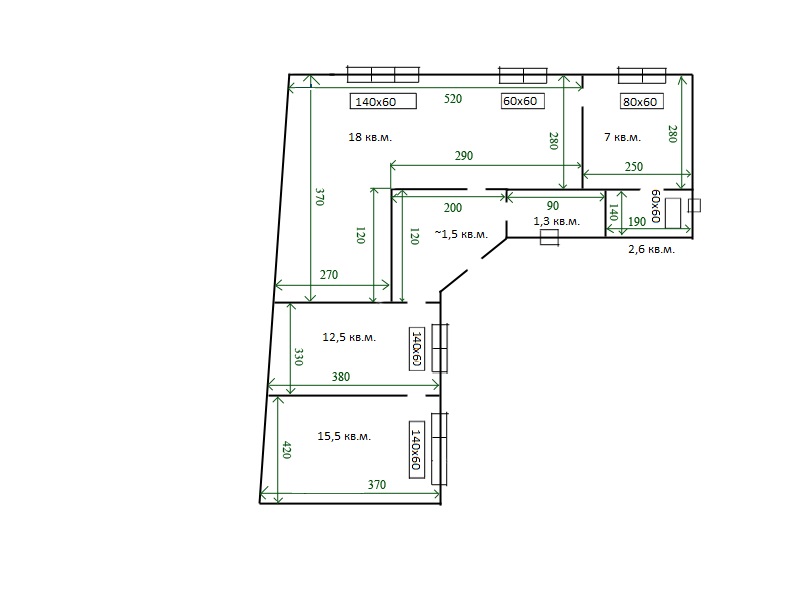

Идеално, дай сега и схемата на инсталацията по голяма и скицата на къщата и да видим какво не и е наред. :partyman:
Схема на къщата :
Схема къща 2.jpg (74.75 KиБ) Видяна 2233 пъти
Схема на отоплителната инсталация:
