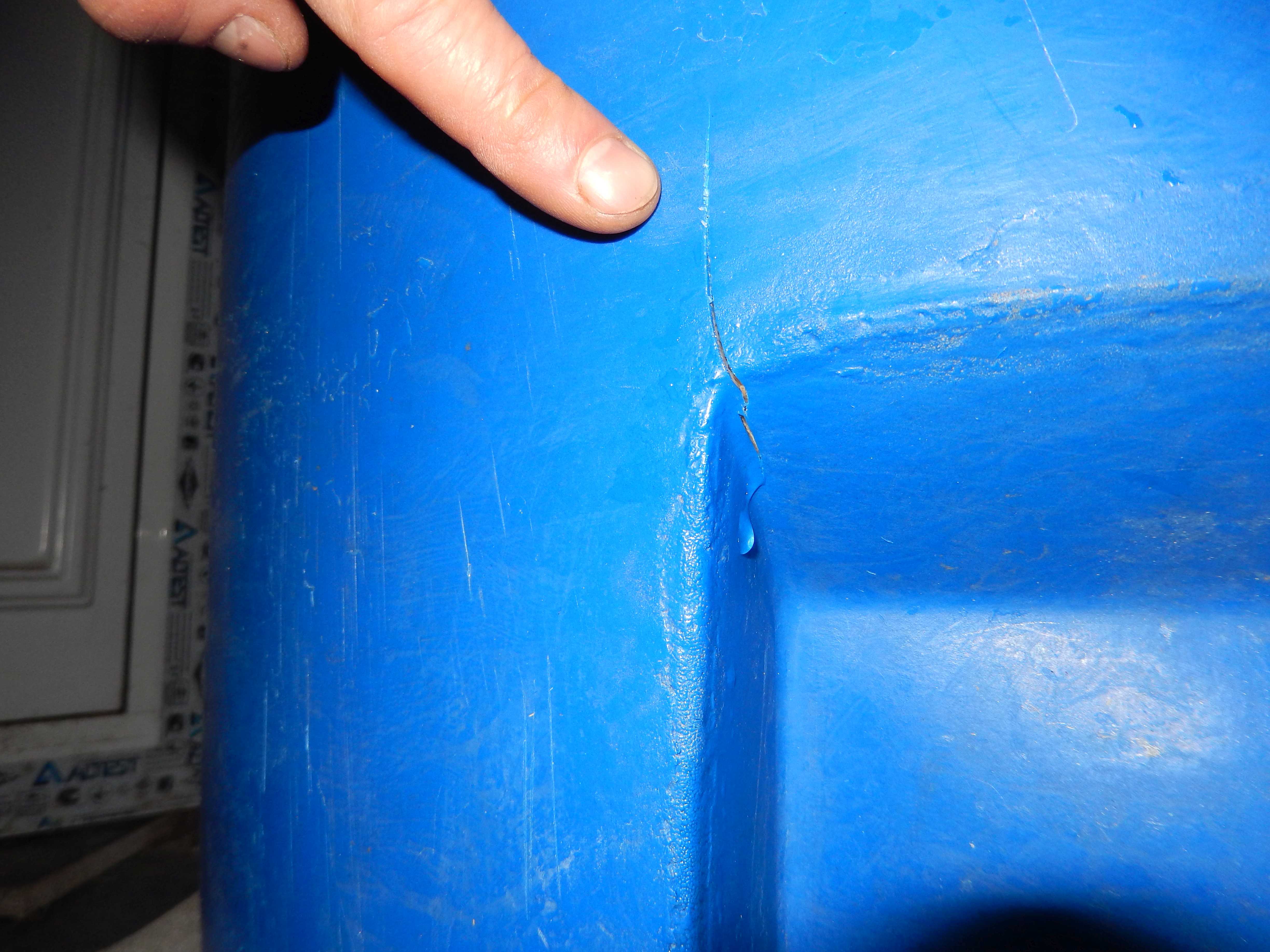

И пласмасов може, но до 60 градуса и без система за разслоено затопляне. При мен когато соларите загреят единия бойлер до 60 гр се включва помпа за рециркулация и загрявам още един бойлер.
Системата е безпроблемна и се оползотворява макс сл. енергия.
Evgeniy - майстор
Всъщност не е от прегряване. Или поне не директно от това. Видимо изглежда почти като нов.
Спукването е в точка на напрежение - в ръбовете на вдлъбването за щуцера:
Извод: Ако ще е бидон, да се ползва безшевен, от трипластовите или неръждаем съд за вино.
radius - майстор
Ако ще хвърляш бидона да дойда да те освободя от него срещу някой лев. Сериозно, тия дни съм в района, а бих го закърпил колкото да правя опити. 1 тон ли беше?
Какво значат броя слоеве, те от различен материал ли са. И няма ли безшевни двуслойни?
Evgeniy - майстор
Доколкото знам, трислойните на тази турска фирма са по технология "издувно формоване", като един от слоевете е LHDPE, а другите LLDPE. Други фирми правят ротационно леене, може да е едно и също на практика, като целта е да няма остатъчни напрежения по ръбовете. За другото - отговорих на лично.

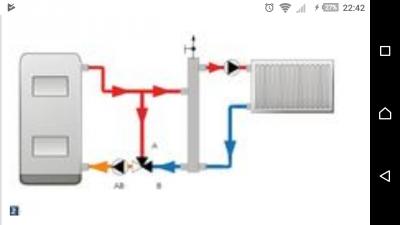

Привет! Неискам да отварям тема в случая искам да попитам тук...
Сеханата на хидравличния изравнител с трипътен вентил, худравличното съпротивлени би било равно, когато и двете помпи работят заедно?
И трипътният вентил преди изравнителя ли трябва да бъде или след него..?
пет апр 19, 2019 11:11 pmПавката84 написа:
И трипътният вентил преди изравнителя ли трябва да бъде или след него..?Screenshot_20190419-224209.png
Между радиаторната помпа и тумбурлука, като му подаваш и обратна вода, през тетка, от синята тръбичката, дето излиза от радиатора.
Намери си някакъв малък бойлер, (малък колкото място имаш за него) който да преправиш на изравнител!
Павката84 - помощник
Ясно!

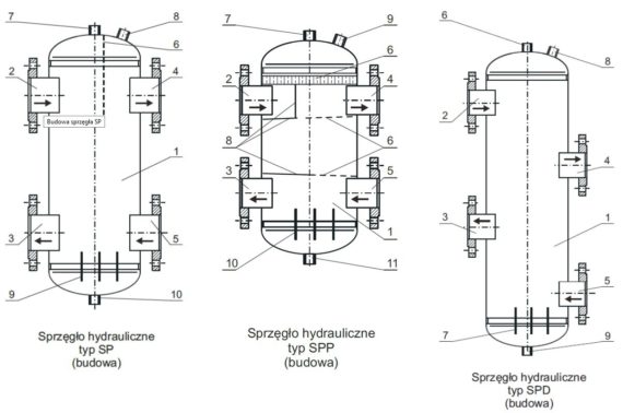

Ако неуспея да намеря някой бойлер с по-малък размер,мога ли да изработя един изравнител от тръба Dn 100 с две капи.
...и помпата при кръга преди изравнителя препоръчително ли е да дърпа от изхода на котела -топла вода?
И чудех се каква е разликата от хидравличния изравнител с хоризонтални вход и изход и типа с Този, който имат разлика в позицията озновен, и вторичен кръг?
Ни та знам дали можеш, ама опитай, не е грешно!
Помпата където и да я сложиш, се си дърпа, а дърпа на кот я сложиш.
И аз са чудя, ама мога да си го позволя, щот нямам нужда. Имам си и кото такосто.
Действай, чи докат питаш.......
